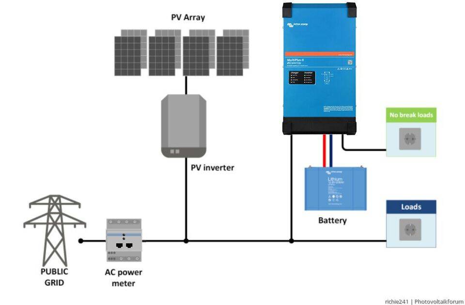

ich möchte bald meine PV Anlage aufbauen.
Als Basis habe ich 2 HM 1500 und einen Multiplus 2 3000.
Ich habe überlegt, die 2 HM 1500 nicht direkt an den Multiplus anzuschließen, sie aber natürlich als ein System zu nutzen.
Ich würde es gerne so machen wie auf dem Bild.
Hat es hier noch jemand so gemacht ? (ggf. mit anderen WR) Falls ja, die sieht die Schaltung/Unterverteilung dann aus?
Gerne mit Bild :wink:
Das kann man so machen, das ist die Standardverschaltung.
Wenn du die Hoymiles im Victron Portal sehen willst, brauchst du noch ein Energy Meter für diesen AC-Teil.

Verschattung habe ich, deswegen dachte ich an diese Lösung.
Ich benötige dann also 2 Energy Meter, damit das System funktioniert?
@paddi nein, nur wenn du den pv ertrag sehen möchtest. Ein EM24 als Grid Meter langt. Ich habe meinen WR über Mqtt eingebunden.
Du kannst die Hoymiles Wechselrichter über eine openDTU auch ins VenuaOS/VRM einbinden:
Ich plane die Wechselrichter an AC-Out1 anzuschließen, dann laufen die auch bei Ausfall der externen Stromversorgung weiter.

Lassen sich die WR über die Netzfrequenz steuern? Bei Netzausfall muss der MP die regeln können.

Den Ertrag könnte ich mir ja über die DTU ansehen.
Habe mir den EM540 geholt.
@grumpy_badger
Ja, das wäre auch noch eine Option.
Dann darf ich aber nur die 2 HM 1500 da dran haben und um kein weiteres Watt nach oben gehen, weil das Limit erreicht wäre :wink:
