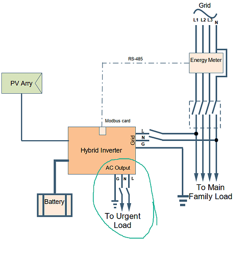

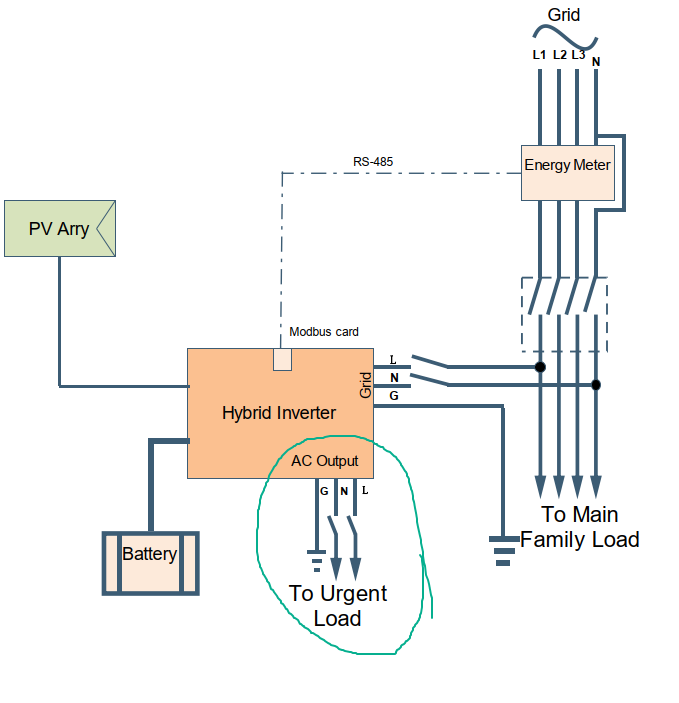

Habe gerade gesehen, das meine Wechselrichter jeweils einen AC Eingang und AC Ausgang haben. Warum wird das so konstruiert? Hat das etwas mit der Einspeisung zu tun? Von der Montage her wäre es einfacher mit nur einem Anschluss gewesen, ähnlich Balkon Kraftwerk. Kann mir das jemand eventuell kurz erklären? Danke vorab.
Es gibt halt WR die neben PV-melken und Strom einspeisen auch beim Blackout weiterhin Strom liefern, besondern wenn auch noch eine Batterie dranhängt, da ist so ein zweiter Ausgang wenn unterbrechungsfrei umgeschaltet werden soll notwendig.

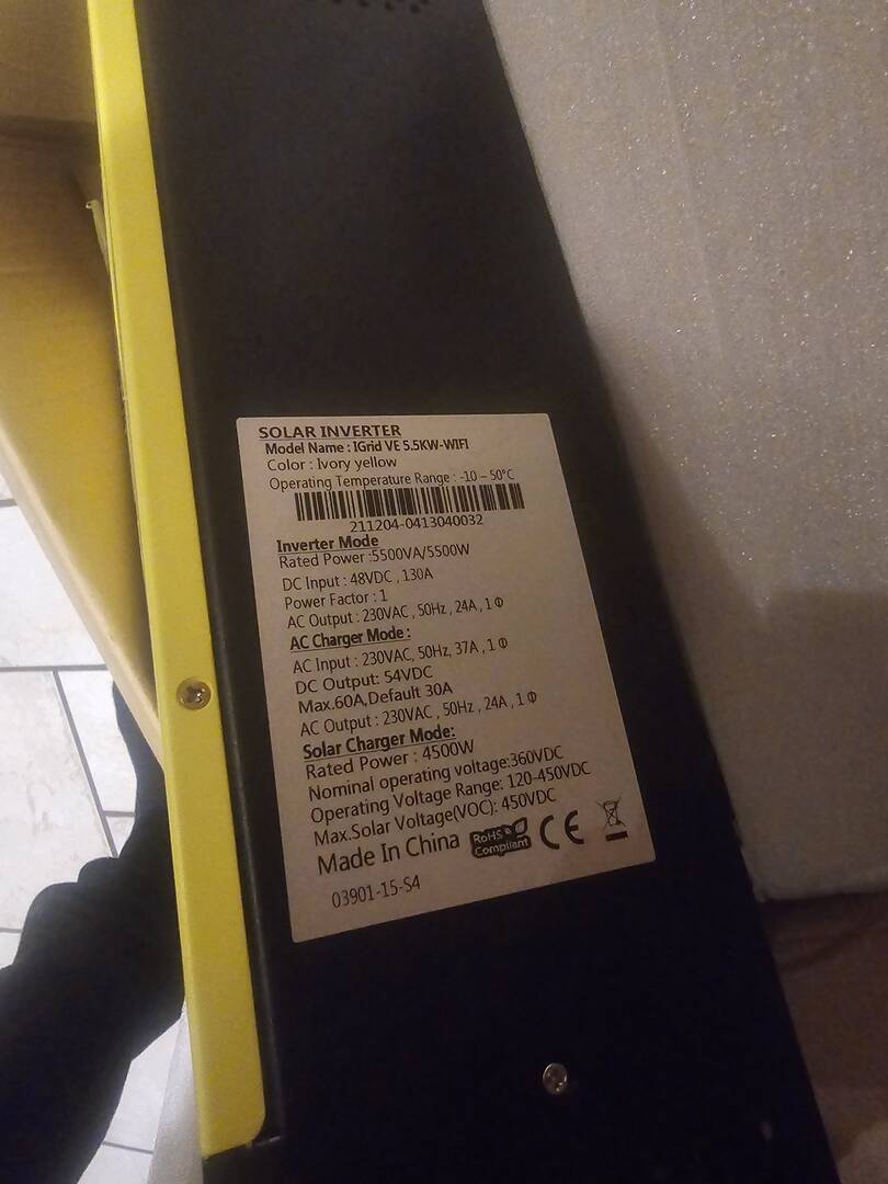

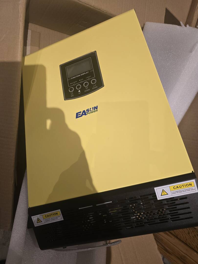

ich habe 3 Stück IGrid VE 5.5KW-WIFI
Laut dem Aufkleber ist das Gerät gleichzeitig noch ein 54V DC Ladegerät.

steht so in der Anleitung..
