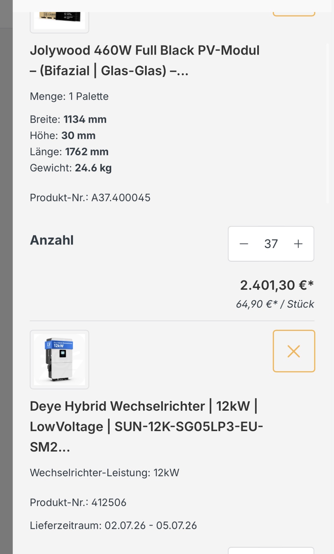

Es werden diese oder baugleiche Module werden:
SunPal BiMax 430W bifazial full black

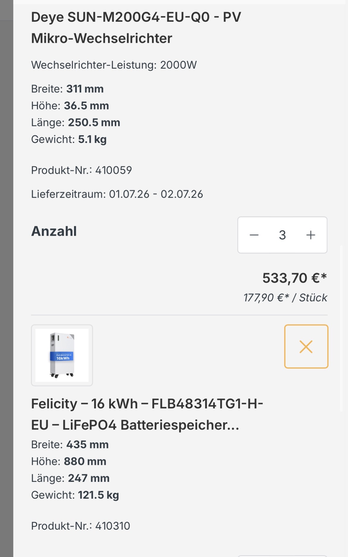

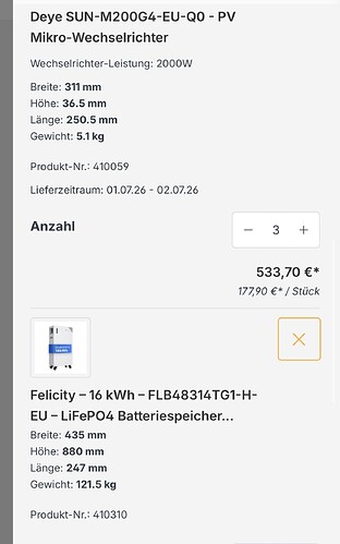

Für die 12 Module auf dem kleinen Dach nehme ich drei Mikrowechselrichter mit je 4 Eingängen a 500W
Der Akku wird an den Deye angeschlossen und wird durch diesen geladen. Der Deye kann auch den erzeugten Strom der Mikrowechselrichter nutzen um diesen in die Batterie zu laden.
Entladung erfolgt aber nur über den Deye.
Ist das so korrekt zusammengefasst?

Also eher den hier?
Was ist mit dem Speicher, empfehlenswert oder lieber auf einen anderen setzen? Bzgl. der Kapazität wäre es für mich wichtig erweitern zu können.
