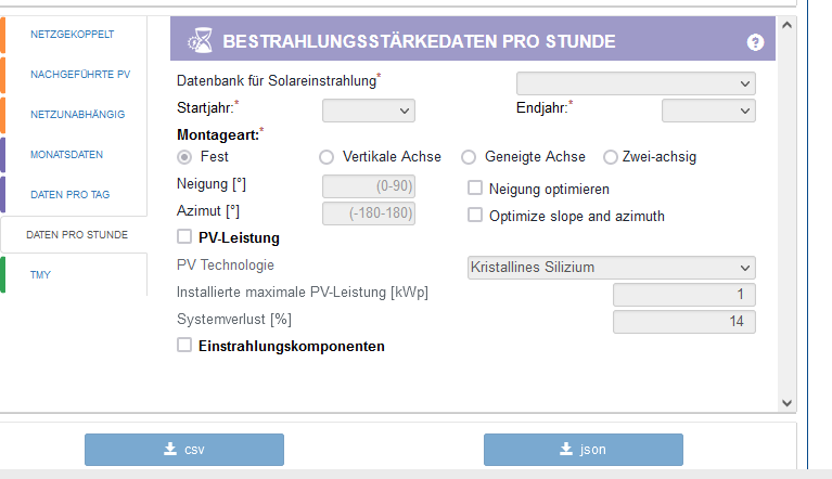

Lass dir mal die Stundenwerte mit Eintellung 0% Systemverlust ausgeben, da siehst du auch die Maximalleistung, zumindest stündlich gemittelt, die beim WR ankommt.

Ich habe das ganze jetzt nochmal ins PV Sol eingetragen.
Deye Sun-5k--sg01hp3-eu für 2x 6 Module
Solplanet/Aiswei Asw2500s-g2 für die 6 Module mit Schatten.
Modulen Trina Solar TSM-440-neg9r.28 Vertex s
