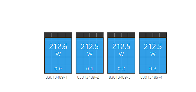

ich bin neu in diesem Forum und auch im Bereich BKW. Aktuell nutze ich ein 1720WP+ Quattro der Firma Kleines Kraftwerk mit WR Hoymiles 1800 4T.
Die Installation an meinem Terassenbalkon lief soweit reibungslos.
Nun habe ich etwas beobachtet, was ich mir aktuell nicht erklären kann und auch in keinem Beitrag finden konnte.
Die Leistungsanpassung des WR habe ich für 800 Watt eingestellt. Sprich 800*100/1800 = 44,444444 %. Sprich ich habe 44% eingegeben.
Prüfe ich allerdings in der S-Miles APP die Leistung meiner 4 Module, sehe ich das diese nicht 800W sondern weit mehr bringen.

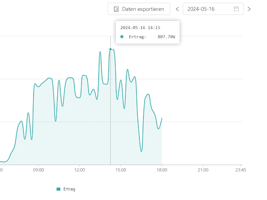

Bei 4 Modulen würde ich von 4x 200Watt als Maximum ausgehen. Die APP zeigt mir allerdings 4x 212,5 Watt an. Und noch kurioser ist, dass als Ertrag nur 807W angezeigt werden.
Woran kann das liegen? Ist das so korrekt? Und, muss ich die Leistung nach unten korrigieren bis meine Module die max. 200W bringen?
Vielen Dank schon jetzt
BG Severin
Die Summe der DC-Leistung (also Leistung der Module) ist immer größer als die vom WR abgegebene AC-Leistung.
~900W DC-Leistung zu 807W AC-Leistung kommen mir allerdings wenig vor (Wirkungsgrad ca. 90%), mein HMS-2000-4T läuft meist mit einem Wirkungsgrad von über 95%.
Ob Du nun 800W oder 807W einspeist, das wird niemanden stören.
