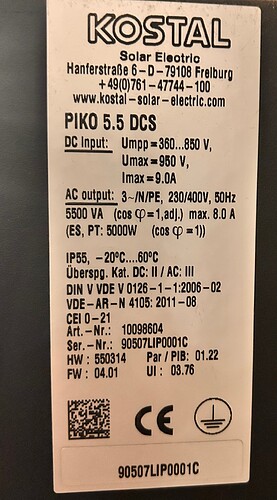

Hallo. Mein Vater hat seit ca. 14 Jahren zwei Kostal Piko 5.5 Wechselrichter (jeweils 3 Eingänge) von denen nun ein Wechselrichter defekt ist. Ich (habe mal Elektriker gelernt) wollte nun den defekten gegen einen gebrauchten Piko 5.5 ersetzen.
Frage nun. Ist das einfach mit einem Tausch getan ist oder muss der Wechselrichter noch eingestellt bzw. konfiguriert werden?

Kommt darauf an, ob der Wechselrichter bei Euch mit irgendeiner Datenerfassung verbunden ist oder in irgendeinen Regelkreis integriert ist.
Wenn er nur mit DC und AC verbunden ist und Strom ins Netz einspeist, und sonst weiter nichts tut, dann ist das recht einfach. Alten raus, neuen rein, und läuft. Es könnte höchstens sein, dass in der internen Konfiguration irgendwo z.B. eine 70%-Abregelung eingestellt ist. Diese Einstellung kann beim Ersatzgerät dann ggf. anders sein, und lässt sich nicht so leicht ändern. Da braucht man dann vermutlich irgendein Installateur-Passwort, das man meistens nicht hat. Aber wenn der Alte und der Neue beide auf 100% eingestellt sind, dann funktioniert das plug&play.
Wenn dagegen auch ein Netzwerkkabel am Wechselrichter angesteckt ist, dann muss man evtl. recht viel umkonfigurieren, bis der Neue das Gleiche tut wie der Alte.
Wir haben damals kein Datenerfassung bzw Datenverbindung eingerichtet.
Nachdem unsere 5 PV Flächen nach Ost, Süd und West ausgerichtet sind sollte der "neue" dann vermutlich auf 100% eingestellt sein da wir mit den unterschiedlichen Ausrichtungen nicht auf die 70 % kommen und das so auch beim Anbieter gemeldet ist.
