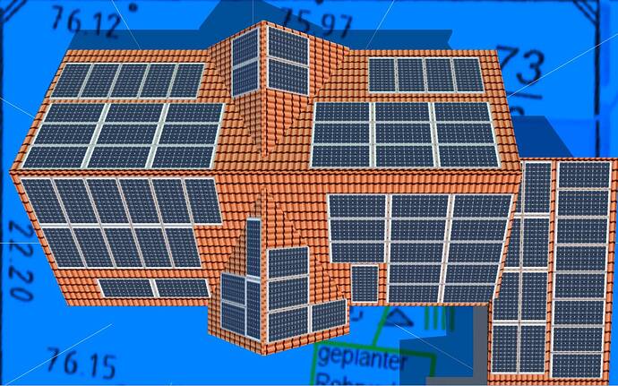

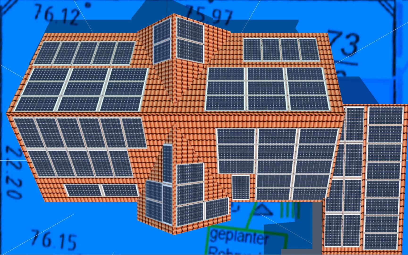

Habe nochmal meine derzeit verfügbaren Dachflächen angehängt, kleine Giebel gehen an einen Hoymiles, für Süden bräuchte ich einen 10kw-WR, Flachdach und Norden könnten auch nochmal einen 10kwp-WR mit 2 MPPT vertragen (Module werden je nach zu erwartendem Ertrag verbaut, d.h. nicht alle Module auf dem Bild). Eine Batterie ist erst später geplant, insofern würde ich zu zwei Hybrid-WR mit 10kw mit Schattenmanagement tendieren.
