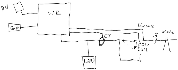

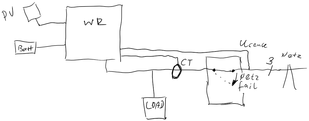

Meine Suche nach einem Hybrid-Wechselrichter ist weiterhin erfolglos. Besonders meine gesuchte Topologie scheint es nicht zu geben. Ich möchte ein WR, der bei Stromausfall die vorhandene "normale" Installation bedient und nicht einen separaten Notstrombereich:
Ich habe eine Liste der angeschauten WR zusammengestellt. Teilweise habe ich nur die KO-Merkmale erfaßt. Keiner bietet aber obige Struktur.

​Also die Deye-Hybrid-WR machen mich gerade alle:
  • die dreiphasigen brauchen ca. 100W Standby - das sind am Tage 2,5KWh. Im Winter ist mir das zuviel.
  • dann also bei den einphasigen geschaut. Dort gibt es die Baureihen SG01, SG03, SG04, SG05. Ich sehe da kleinere Unterschiede, aber nichs wesentliches. Wer weiß, was diese Baureihen unterscheidet?
    Gruß WoW
@andreasb Also da hättest Du auch einen eigenen thread eröffnen können. Irgendwie ist das hier unpassend.
@Ickbins: Das ist mir alles klar. Auch daß der HWR vom Netz getrennt werden muß. Das machen diverse HWR selbstständig. Der Deye z.B. hat einen EPS-Ausgang, an dem Du rein theoretisch das ganze Haus dranhängen kannst. Er koppelt sich dann vom Netz ab und bedient den Rest über den EPS.
Gruß WoW
