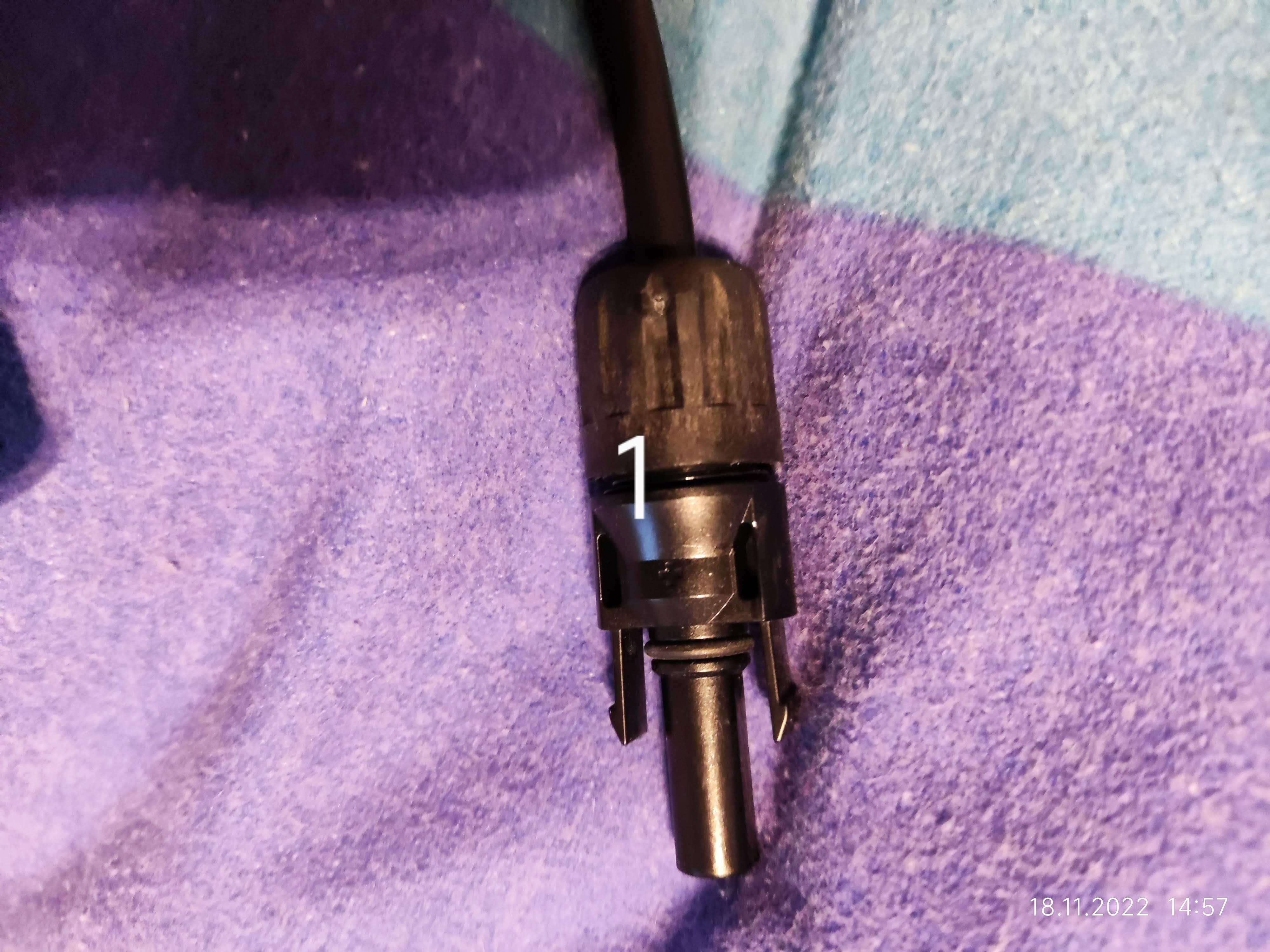

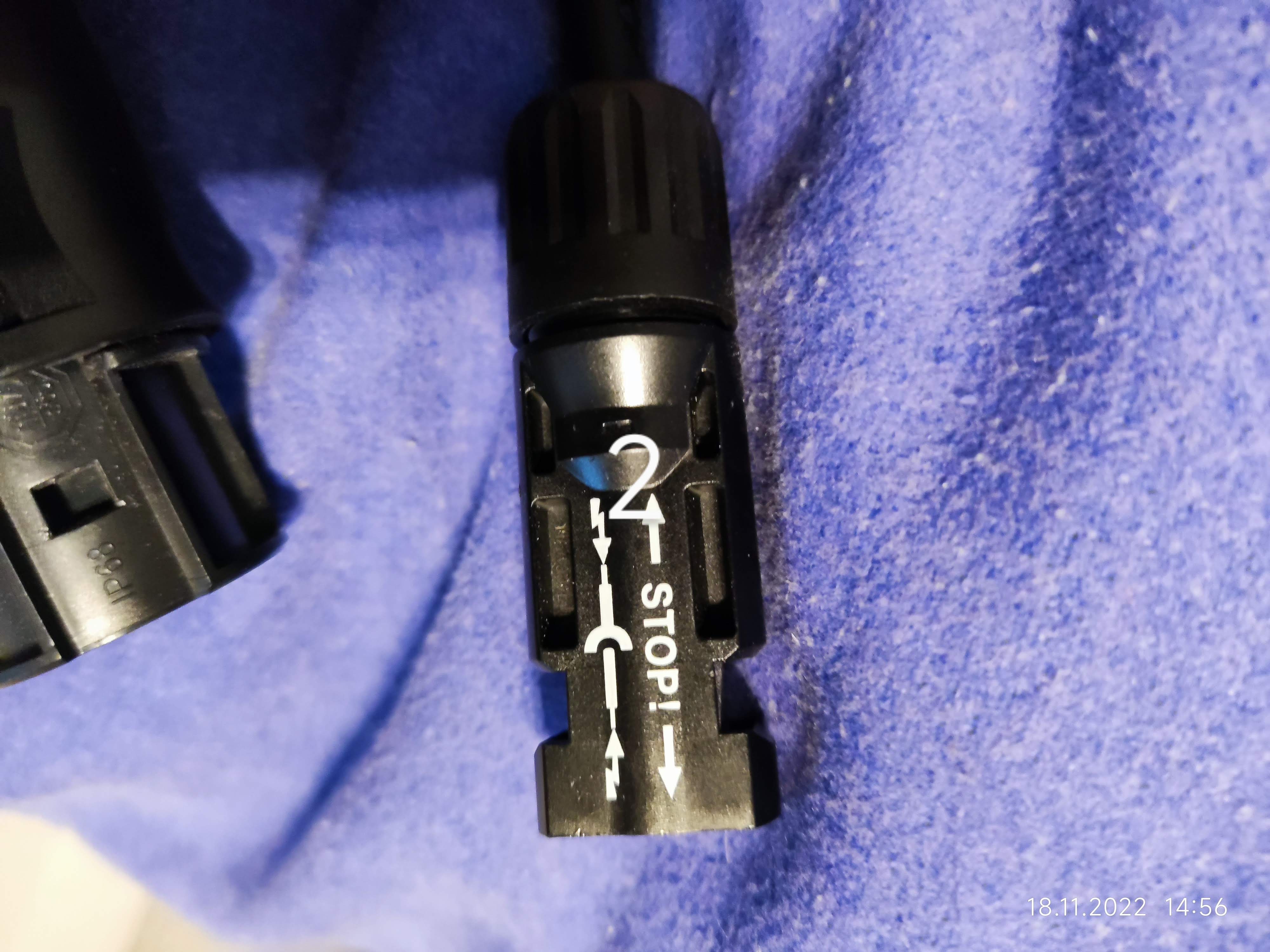

Dann versuche ich das mal zu klären, anscheinend für die "Profis" hier zu belanglos...
Also, an dem PV Modul ist der Stecker mit dem dünnen Stift ( 1 im Bild) der Plus und am Modul auch richtig gekennzeichnet.
Bei Hoymiles ist dieser Stecker mit dem dünnen Stift (dort auch mit + gekennzeichnet) aber Minus.
Du muss also immer vom Modul ausgehen, Stecker 1 ist dort Plus und Stecker 2 Minus, Beim Hoymiles sind die Kennzeichnungen der Stecker aber irreführend gekennzeichnet.
Dementsprechend kommt an den Plus vom Modul (Stecker 1) zum verbinden/verlängern ein Stecker 2, und ans andere Ende zum Hoymiles dann wieder die 1, bei Minus genau umgekehrt.
Oder ums kurz zu machen
: Beim Hoymiles sind die Plus und Minus Kennzeichnungen genau verkehrt rum, sprich + ist eigentlich Minus und umgekehrt.
Also immer vom Modul aus gehen, dort ist der Stecker mit dem dünnen Stift immer "+" (Bild 1) und dort kommt dann der Stecker 2 ran.
