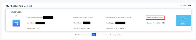

Ich hab die Änderung an meinem MIC 600 auch gerade erfolgreich durchgeführt und will euch nochmal kurz die Zusammenfassung wiedergeben:

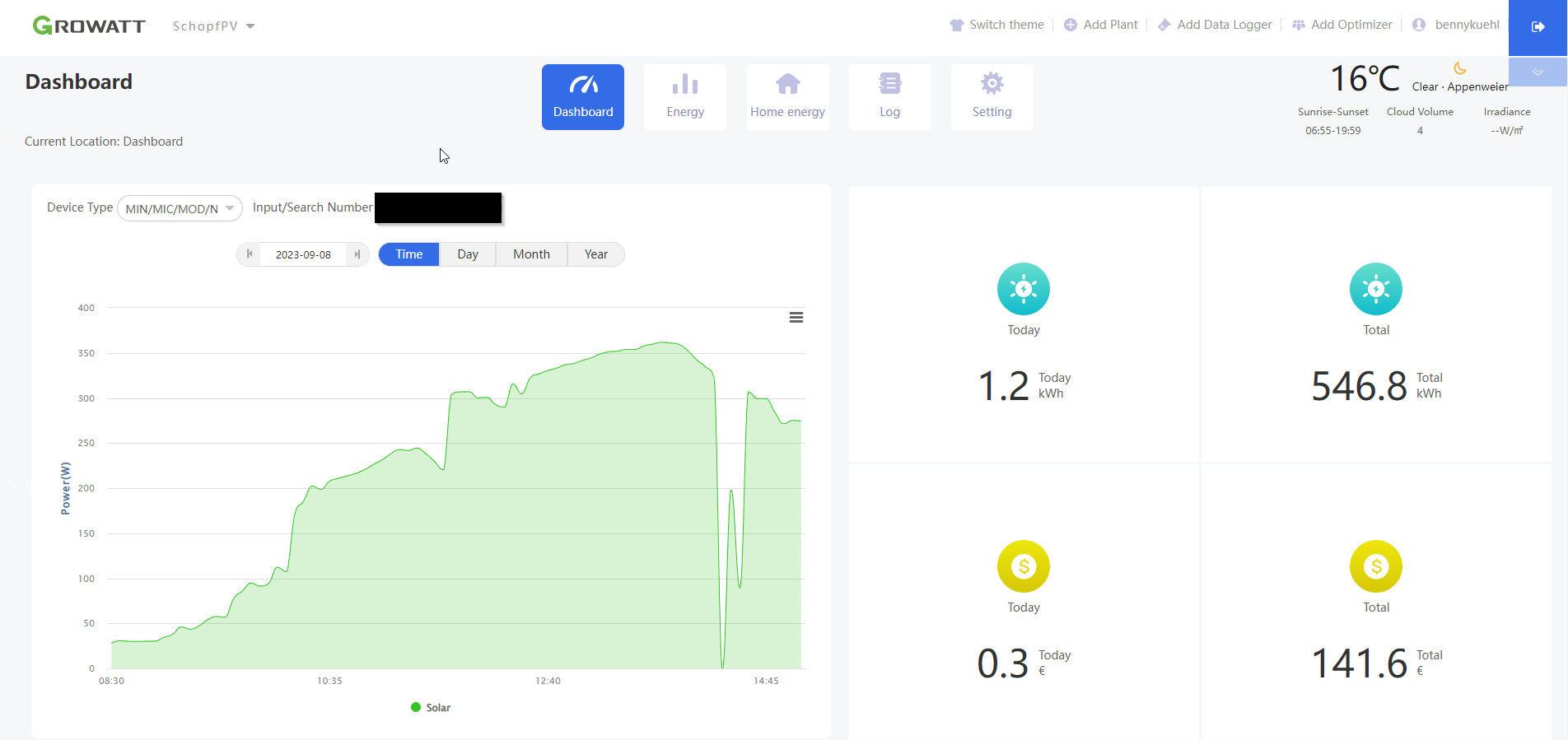

Als erstes logt Ihr euch auf growatt.server.com ein. Die Logindaten sind gleich mit eurer ShinePhone App.
Ihr landet dann auf dem Dashboard:

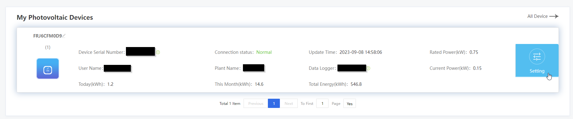

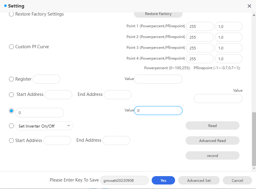

Dort scrollt ihr runter bis zu eurer Anlage und klick auf "Setting":

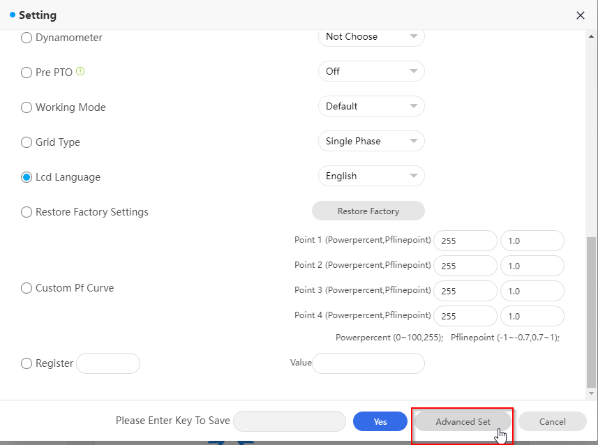

Dann öffnet sich ein Overlayfenster dort scrollt ihr ganz runter bis ihr die beiden Felder "Register" und "Value" seht, dann klickt ihr auf "Advanced Set", damit klappt das Menü nochmals weiter aus:

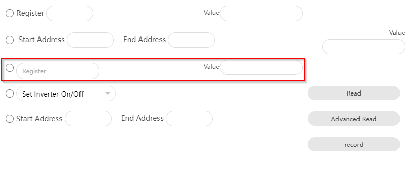

Die beiden richtigen "Register" und "Value" Felder sind die letzten beiden die erscheinen wenn man auf "Advanced Set" klickt!!!
Dann in das Feld "Register" den wert 0 eintragen und in das Feld "Value" auch den Wert 0. Bei "Please Enter Key To Save das Passwort eintragen "growatt+Datum(yyyymmdd)" und auf "Yes" klicken. Ihr solltet dann ein Meldung erhalten mit "successful" und der Wechselrichter geht in den Standby. Wenn das nicht funktioniert und ihr eine fehlermeldung bekommt einfach nochmal klicken, manchmal ist die verbindung etwas träge und laggy.
Dann in das Feld "Register" den wert 121 eintragen und in das Feld "Value" den Wert 7. Die sieben steht hierbei für 750W.
Andere Werte scheinen auch zu gehen wie oben von solarfan bereits erwähnt.
6 = 600W
7 = 750W
10 = 1000W
15 = 1500W
Dann wieder auf "Yes" klicken, Ihr solltet dann wieder Meldung erhalten mit "successful".
Zum Schluss in das Feld "Register" den wert 0 eintragen und in das Feld "Value" den Wert 1 damit der Wechselrichter wieder hochfährt.

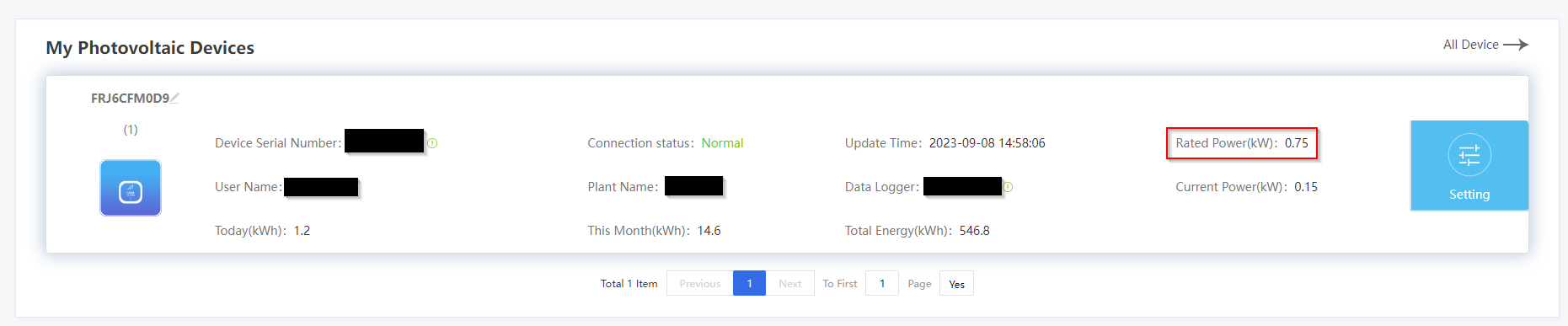

Nachdem der Wechselrichter wieder hochgefahren ist dauert es ca. 15 minuten bis die erste Aktualisierung vom Datenlogger rein kommt aber dann seht ihr sowohl im Desktop Server als auch in der App das die Nennleistung angepasst wurde:
