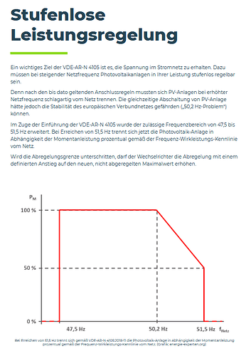

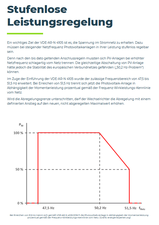

Was mir noch zu den Mikrowechselrichtern einfiel: Die brauchen doch eine Netzfrequenz vorgegeben. Legt der Deye die dann auf den GEN-Ausgang, wenn man die entsprechende Einstellung tätigt? Sonst dürfte er ja nur WR auf dem GEN-Eingang untersützen, welche selbst eine Frequenz vorgeben, aber wenn man das doch einstellen kann, sollte es ja auch gehen.
Ja, das haben die bei Deye gefickt eingeschädelt, alles was am GEN Anschluss (im Microinverter Anschluss Modus, und nicht im Dieselgenerator Modus) hängt bekommt vom Deye ein ganz normales Grid vorgesetzt, auch im Blackout-Fall, und auf dieses synchronisiert sich der externe Wechselrichter und über die vom Deye erzeuget Netzfrequenz kann der Deye jeden WR (der hier erlaubt ist) in der Leistung einbremsen wenn aktuell trotz Blackout kein Bedarf nach so viel Leistung ist.
Der externe WR merkt nichts vom Blackout
