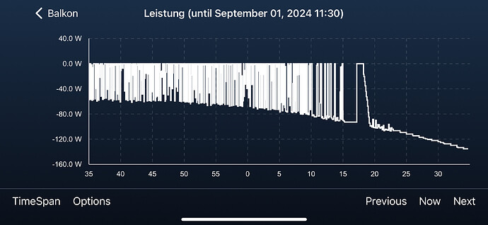

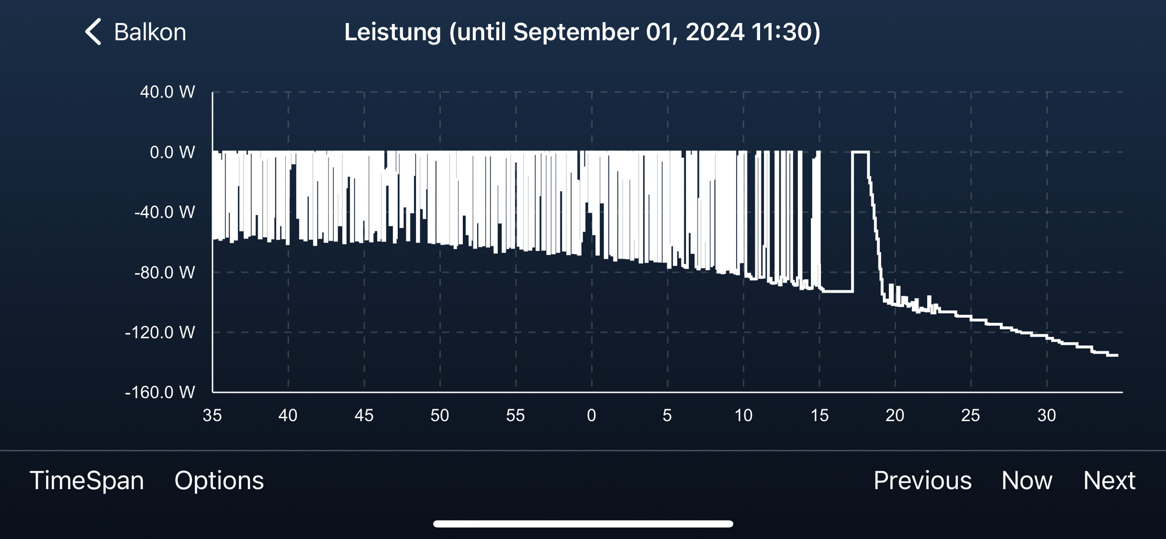

Heute früh ist mir aufgefallen, dass, solange die Leistung unter ~70-80W lag, die Tracker sich gegenseitig ausgeregelt haben. Es ging also bis 9 Uhr hoch und runter. Aber danach blieb die Leistungskurve absolut stabil (abgesehen von Wolken....). Es wäre jetzt noch interessant, ob die anderen Wechselrichter ähnlich performt hätten, aber die habe ich schon wieder retourniert.

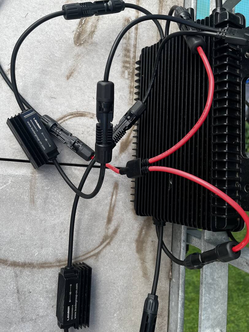

Die Regelung der einzelnen MPPTs wird deshalb gestört, weil die Mess-Shunts beider Kanäle parallel geschaltet sind. Das Problem dürfte man verhindern können, wenn man jeweils eine Diode zwischen Minus-MPPT-Eingang und Modul schaltet. Die dürften aber etwas Kühlung benötigen.

danke für den wertvollen Tipp. Das sieht so viel besser aus.
Wegen der Wärme Entwicklung werd ich dann mal heute schauen. Hab extra welche mit externem Kühlkörper bei Ali bestellt.

Super Sache, kann du bitte ein Foto der Diode am Anschluss machen.
@ulli
So sieht das aus.
Das ist ja ein ganz schöner Oschi mit 55 A und 2000 V. Wird der Kühlkörper überhaupt warm? Aber eigentlich auch egal, für den Preis bei Ali ist der genau richtig und kann man nichts verkehrt machen. :grinning:
@ulli handwarm.
Ich hatte bedenken, wegen der Hitzeentwicklung bei den MC4 Stecker Dioden. dies war der einzige mit externem Kühlkörper, den ich fand und kann nicht klagen :slight_smile:
