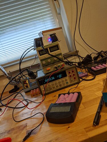

Also bin gerade aus dem Urlaub zurück. Und mein GTI WR ist jetzt doch angekommen :smiley:
Leider ist es bewölkt draußen, und die Eingangsspannung schwankt bei eingeschaltetem WR schnell zwischen 24V und 31V hin und her. Denke mal das ist normal so. Oder könnte man ein paar dicke Kondensatoren an den Eingang, also parallel zu den Panels hängen, um den WR zu schonen. Oder macht das keinen Sinn? Würde an 400V Kondensatoren ran kommen. Muss mal schauen wie viel Farad die haben. Werde auch mal schauen wie ich die Ausgangsleistung messbar machen kann. Auf jedenfall scheint sich mein Stromzähler nicht rückwärts zu drehen. Aber zum stehen kriege ich den. Strom wird also schon produziert.
Werde auch mal größere passivkühler besorgen und auf den WR kleben, und eventuell auch mit einem Zusatzkühler kühlen. Habe aber bisher eh nur ein 300W Panel an den 600W GTI angeschlossen.
Viele Grüße
Flo
Hier mal ein Foto, habe den WR auch drinnen stehen.
LG
Flo
