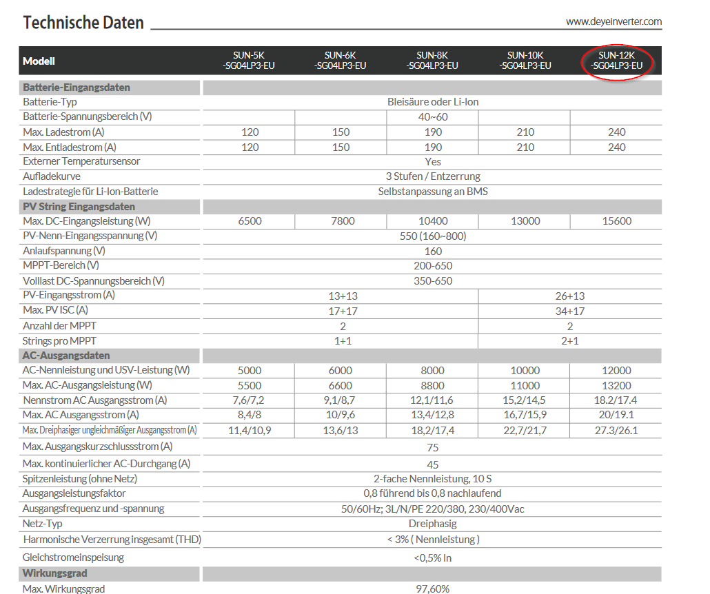

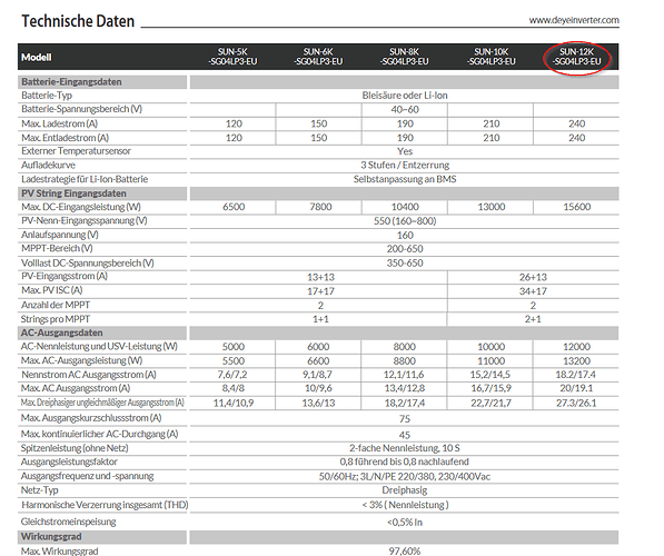

Ich habe mir den Deye SG04LP3-EU Wechselrichter angeschaut und bin dabei das Datenblatt zu analysieren. (siehe Unten) Vielleicht kann mir jemand sagen, ob meine Überlegungen in die richtige Richtung gehen.
Wenn ich meine Nord-Ost und Süd-West Anlagen mit jeweils ca. 8,5KW/p = 17KW/p plane, müsste der Wechselrichter mit 15600 Max DC-Eingangsleistung ja eigentlich ausreichen. Das Maximum wird ja wahrscheinlich eher nicht erreicht werden. Ich hatte auch gelesen, dass Wechselrichter verschiedene Methoden haben, auf Überspannung zu reagieren. Manche ändern den MPP. Ka was der Deye da machen würde.
Da der Wechselrichter 2 MPPTs hat, würde ich die beiden Strings an jeweils einen anschließen, da die Ausrichtung ja verschieden sind.

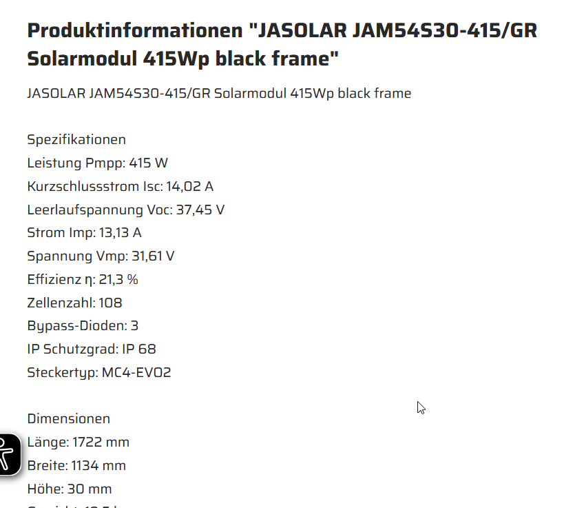

Die 20 Panels pro String hätten laut JASOLAR-Datenblatt einen Spannung von 31,61V * 20 = 632Volt und eine Leerlaufspannung von 37,45 * 20 = 749Volt. Temperaturkoeffizienten habe ich mal weggellassen. Die normale Spannung von 632V liegt sowohl in der PV-Nenn-Eingangsspannung, im MPPT-Bereich und im Volllast-DC-Spannungsbereich. Die 749 Volt liegen in der PV-Nenn-Eingangsspannung von 160-800Volt, sind aber größer als die 550V, die vor der Klammer stehen. Wenn ich das richtig verstanden habe, sollte das also eigentlich klappen, oder?
Die Panels haben eine Stromstärke von 13,13Ampere. Da sie in Reihe sind, bleibt das dann bei 13,13Ampere und müsste zu der PV-Eingangsstromstärke von 13Ampere passen. Würde man die zwei Strings parallel schalten, würde sich die Stromstärke verdoppeln, was aber dann immer noch gehen würde.

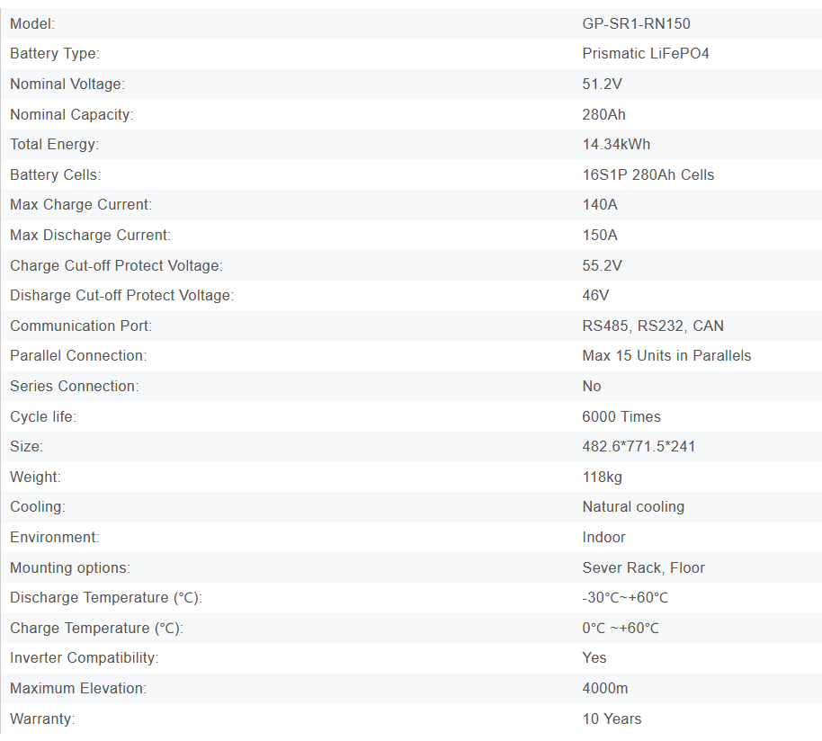

Die Batterie von Gobel oder eine selbstgebaute Variante mit 16LFPs hätte 51,2 Volt Nominal und würde passen. Der Gobel hat einen maximalen Ladestrom von 140 Ampere und einen Entladestrom von 150Ampere. Also Ladeleistung von 140A * 51,2V = 7168Watt und Entladeleistung von 150A * 51,2V = 7680Watt.[quote data-userid="6380" data-

Datenblatt JASOLAR JAM54S30-415/GR 415Wp
Datenblatt Gobel Power 15KW/h Batteriespeicher

zu 2.) Ja so eine Anlage wir gleichmässig über den Tag liefern aber niemals die Spitzenleistung einer reinen Südanlage, ein zu kleiner Wechselrichter würde ja nur bei absoluten Top Wetterbedingungen die Leistung kappen, das ist über das Jahr gesehen aber sehr selten.
Das mit den Überspannungen hast Du wohl verwechselt, ein WR hat normalerweise kein Problem wenn z.B. einer Ost-West Anlage mit parallelgeschalteten Modulen mittags beide soviel liefern dass die zu verarbeitende STROMSTÄRKE überschritten wird, dann holt er halt nur was er kann.
Ein WR kann aber zerstört werden wenn die zulässige SPANNUNG der in Reihe geschalteten Module an einem eiskalten, klaren Wintermorgen wesentlich höhere Werte annimmt als die 37.45V die Du geschrieben hast, der Temperaturkoeffizient ist genau deswegen wichtig!
Zu 3.) Man kann so eine Anlage auf einen MPPT legen, wenn man aber einen übrig hat, ist es besser zwei zu benutzen
zu 4.) siehe 2.) ich wäre vorsichtig mit 20 Modulen, lieber zweimal rechnen
zu 5.) das ist siehe 2.) egal, siehe Wechselrichter für Hochstrommodule: Das große Missverständnis I DC max - SMA Blog
zu 6.) von Gobel gibt es auch Batterien mit 200A BMS, es gibt ausser dem Preis kein Vorteil ein schwächeres BMS mit 150A zu kaufen.

@auric hat es ja schon gesagt. Deine Annahmen bzgl. der Stringlänge sind falsch. Wenn ich das noch richtig im Kopf habe hat mal jemand ausgerechnet das eine Stringlänge im Bereich bis 15 oder 16 Modulen (je nach Modulen und deren Werten) am Deye sinnvoll und sicher betreibbar sind.
Wenn man nun einen 12k nimmt würde ich hier wahrscheinlich einen der 20er Strings in 2x10 aufteilen und parallel auf den MPPT1 legen. Den zweiten kürzen auf 16 Module (RECHNEN OB ES PASST!) und für die restlichen Module vielleicht noch nen Modul-WR dazunehmen. Deye 2000 oder was von Hoymiles. Egal.

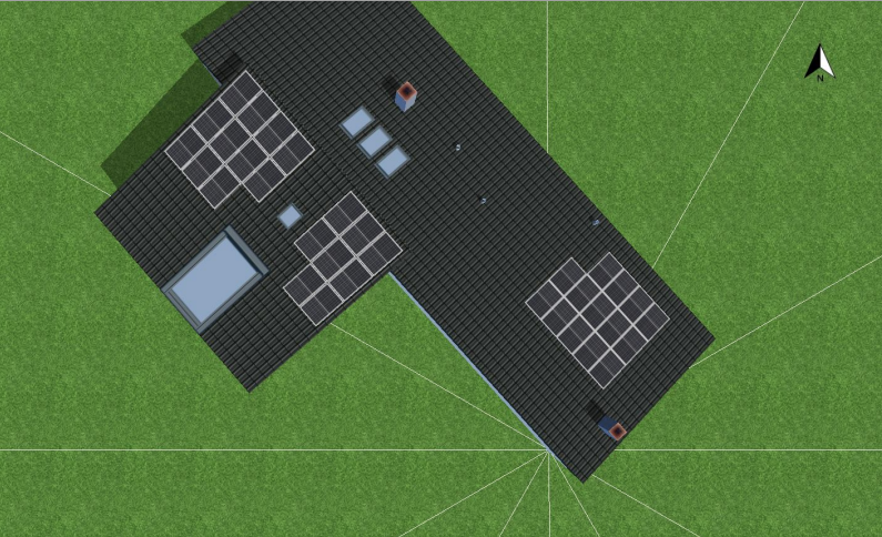

Ich habe mal ein Bild von der Belegung, welches ich damals bei einem Angebot erhalten hatte. Die Südseite hat eine Steigung von ca 33%, die Nordseite hingegen hat ca . 8% Steigung. Hier würde die Sonne teilweise auch mittags gut draufscheinen.
Geplant ist später vielleicht mal mehr. Auf die Nordseite passt noch einiges drauf. Ich wollte eigentlich erstmal "klein" anfangen. Ich könnte auch erstmal mit der Südseite starten, hätte aber gerne auch schon ein Konzept oder die Gewissheit, dass ich das gut erweitern kann. Module sind noch nicht fix. Ich hatte nach etwas preiswertem gesucht. Hier sind als Beispiel Module von Ja-Solar für 107 Euro das Panel mit 405 Watt (ohne Mehrwertsteuer). Das war der erste Link den ich gesehen hatte. Wenn das nicht erwünscht ist, bitte wieder löschen.
Wenn ich im Datenblatt richtig verstehe, kann man da auf beiden MPPT-Reglern parallele Strings (2 *10) anschließen. Dann hätte ich ja das Problem mit der Überspannung nicht mehr. Durch die Stromstärke müssten dann die Kabel dicker sein, wenn ich das richtig verstehe.
