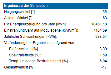

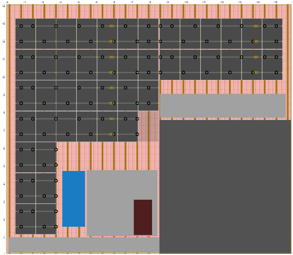

Ich würde laut Planung 45 Module aufs Dach bekommen (Bild)
63°W mit einer 35° Dachschräge
bei 45x Bifazial JA Solar JAM54D40 425W Black Frame – Glas/Glas PV Modul wären das 19,1kwp (aktuell für 88,20€ das Stück) mit 3 Strings

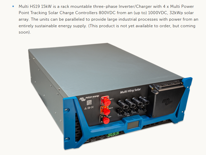

Victron hat auf der Intersolar das hier gezeigt

Wenn dieses neue ding von Victron bezahlbar ist wäre das ne alternative jedoch verstehe ich nicht ganz warum da 15kw steht und in der Beschreibung ich eine 32kwp Anlage anschließen kann. Das wäre doch dann eigentlich eher was für eine 15-16 kwp Anlage die nicht abbrennt wenn mal mehr kommt. Der unterschied von 32 zu 15 ist jedoch irgendwie etwas heftig würde man bei einer 30kwp Anlage da nicht extrem viel ins nichts schießen.
