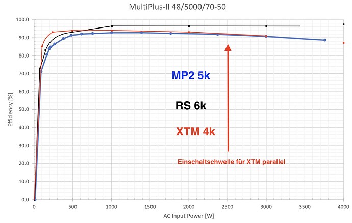

Bei der Gelegenheit, was macht einen Studer WR noch besser als die von Victron, außer dass sie aus der Schweiz kommen,:roll_eyes:?
XTM ist unten herum deutlich effizienter als ein MP2.
Oben ist sind dann die RS 48/6000 Varianten wiederum besser als MP2 und XTM.
Die Überlastfähigkeit ist beim Studer höher als bei beiden Victrons (Leistungsbereinigt).

Danke für das Schaubild. Kannte ich so noch nicht. Aber ich glaube fürs Schweissen ist der Wirkungsgrad nicht wirklich ausschlaggebend, wenn es sich um unter 10 % handelt.
Das kommt darauf an! Kleine Heimgeräte nicht, aber große Inverter schon! Aber das sollte der TE selber wissen :wink:
@uschi vielen Dank für die Grafik, die "untenherum" die deutlich bessere Effizienz der Studer WR zeigt. Wenn ich meine Lastverteilung ansehen, laufen die WR meistens in dem Bereich unter 500W, also sollte das ein Vorteil für diese WR aus der Schweiz sein. Anders herum ist der Verlust bei z.B. 200W bei 80% (Victron) Wirkungsgrad 40W, bei 95%WG (Studer) 10W, ein Unterschied von eben 30W, das macht bei drei WR im 3-Phasenverbund einen Unterschied von 90/h oder ca. 2kWh/d. An 200 Tagen muss ich Strom zukaufen, dann spare ich durch die höhere Effizienz nach dieser Überschlagsrechnung ca. 400kWh pro Jahr, entsprechend etwas 130€.
Für diese Ersparnis lohnt sich bei einer bestehenden Anlage der Wechsel von Victron zu Studer nicht. Anders sieht das bei einer Neuplanung aus, da lohnt sich ein Blick in die schöne Schweiz.
