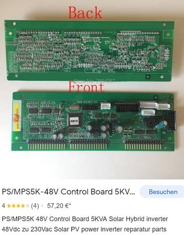

Ich habe versucht für diesen Wechselrichter ein funktionierendes control-bord zu erhalten. Bisher ohne Erfolg.

Das Menü soll man mit der ENTER-Taste im LCD-Display aufrufen können. Dies funktioniert bei meinem Gerät leider nicht. So kann ich dann auch keine Betriebsparameter einstellen und das Gerät sinnvoll nutzen.
Der Fehler ist eindeutig auf ein defektes Bauteil auf dem control-board zurückzuführen. Mit einem baugleichen, geliehenen Gerät konnte ich den Fehler eingrenzen und die Funktion ausprobieren.

Hier noch ein Bild meines defekten Wechselrichters und des control boards (eingebaut links stehend längs der Seitenwand und auf der Hauptplatine gesteckt):
control-board Bild von alibaba
