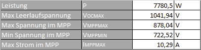

ich habe folgendes gedacht, aber ich bin mir mit der Berechnung unsicher.
SO Dach MPP1 - 36 Module (2x18)
NW Dach MPP2 - 20 Module (2x10)

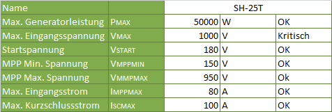

Der Wechselrichter Sungrow SH-25T hat lt. Datenblatt folgende Angaben.
MPP 2 / 2 / 1 -> ( also 5 String mit 3 MPP)
Max. PV Eingangsstrom 80A (32A / 32A / 16A)
Sungrow 25T

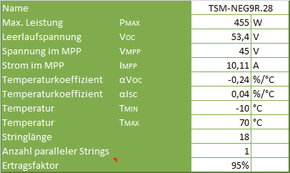

Nach der Berechnung her liege ich mit 18 Zellen an einem String und -10° bei 1041,94V über dem Vmax von 1000V!
(Standort an der Weser/Niedersachen an der Nordküste)
Sind die 41,94V über dem max bei -10 Grad wirklich kritisch?
(Ich Frage so, weil ich mir vorstellen kann, dass diese Minustemperaturen und diese starke Sonneneinstrahlung so gut wie nie vorkommen könnte.
Und wenn ja, killt das den Wechselrichter sofort?)

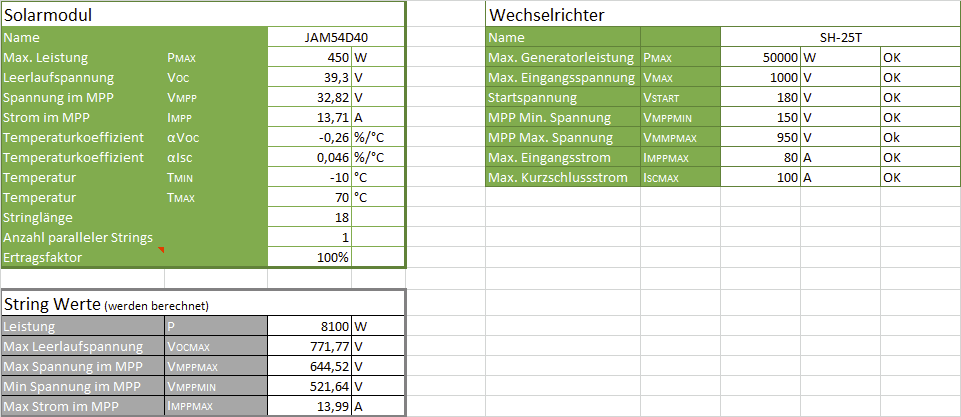

Mich hat die hohe Spannung keine Ruhe gelassen und ich habe andere Zellen gefunden, die eine nicht so hohe Spannung aufweisen als die von Trina
JA Solar 450 (JAM54D40)
Stringlänge 18
Somit könnte ich also den Wechselrichter wie folgt verkabeln.
Dennoch habe ich die Frage, ob die vorgeschlagende genannte Variante mit den Trina nicht auch gehen würde oder ist das "egal"??
