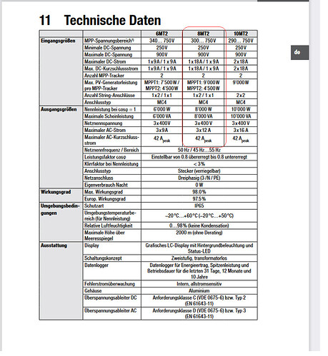

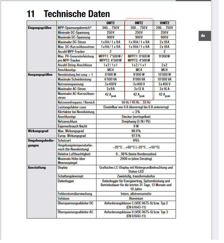

Den Wechselrichter habe ich geschenkt bekommen, ist ein Solarmax 8 mt.
Schon ein älteres Semester aber funktioniert noch.
Ich bin mir jetzt nicht sicher wie ich die belegen kann.
Am liebsten auf jeden String 14 Stück.
14 Stück a 40,9 volt = 572,6
Max. DC Spannung 900 Volt. Gilt das pro Mpp Tracker?
