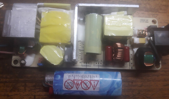

Vor kurzem kab ich ein defektes, fast neues 250W Ladegerät vom scooter auf den Tisch bekommen. Das ding ist grad mal so groß wie ein normales Laptopnetzteil. Thermisch grottig: mit Plastikfolie doppelt umwickelt, dünne Blechschale, dickes Plastikgehäuse drumrum. Gestorben, als direkt nacheinander 2 scooter damit geladen wurden.
Da drin hat aber ein sehr interessanter scheinbar recht neuer Chipsatz gearbeitet: Eine combo aus PFC und Schaltregler, die miteinander reden.
https://www.nxp.com/docs/en/application-note/AN11801.pdf
Ich hab das Gefühl, daß ein Wechselrichter wie der selbstgebaute von Darius eigentlich genau die gleichen Funktionen hat, nur “rückwärts”. Könnte man so einen modernen Chipsatz auch zum Bau eines Wechselrichters nehmen? Das würde doch ein “echt Mikro” WR werden - viel kleiner als die kiloschweren Dinger, die man so kennt, und mit besserem Wirkungsgrad?
