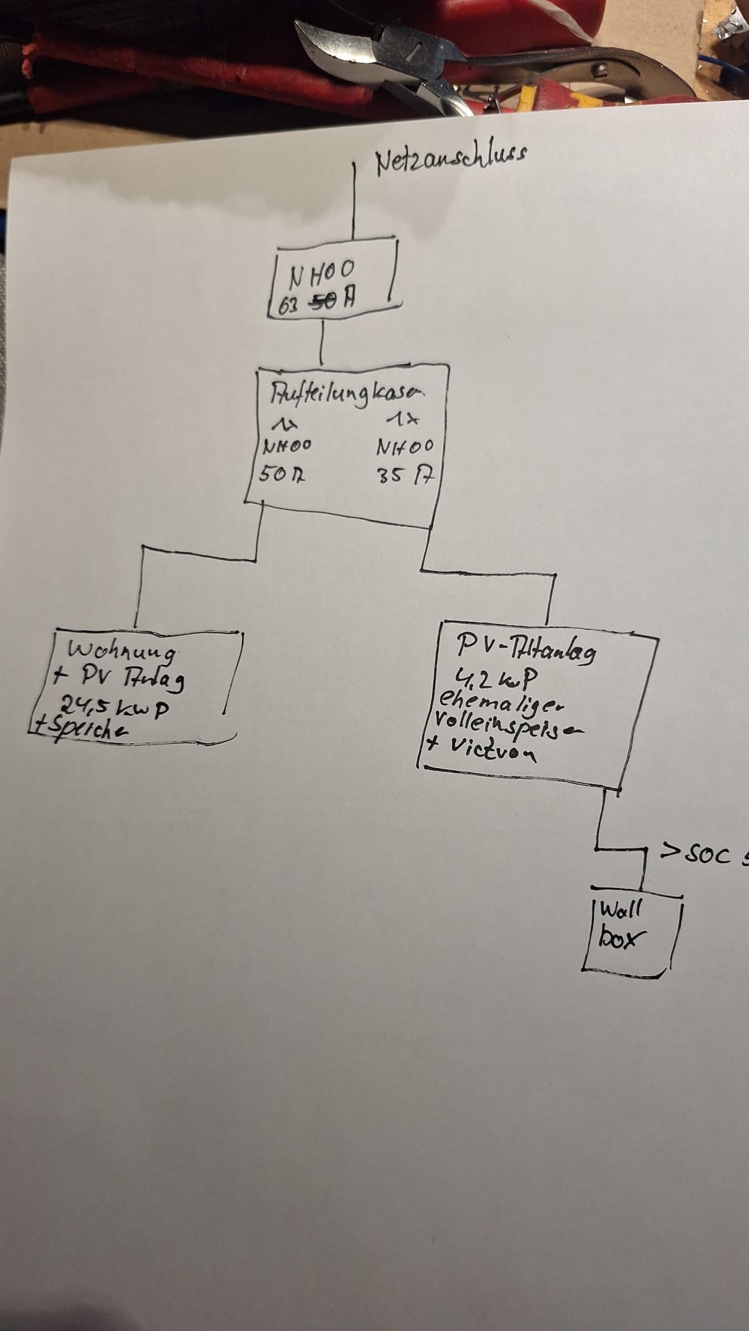

kurz zu Erklärung ich habe eine PV Altanlage aus 2005 wo jetzt die föderzeit abgelaufen ist und ich somit durch die Einspeisung leider nicht mehr bekomme….ein Umbau auf Eigenverbrauch möchte ich im Moment aus diversen gründen auch nicht durchführen die Anlage hat 4,2 KWP.
Da ich mit heute ein e auto bestellt habe würde ich gerne die hier erzeugte Energie Teilweise in einen Speicher einspeichern und dann abends aus der Batterie mein Eauto laden es ist ein Fronius IG40 verbaut den ich auch behalten möchte. Da ich für den IG 40 nichts zum Thema frequenz shiffting gefunden habe und eine Notversogung eigentlich auch nicht nötig ist dachte ich ich klemme die Wallbox ( und auch den IG 40 )einfach am AC Out 2 an. es ist mir klar das dann bei einem Netz Ausfall der Wechselrichter nicht mehr versorgt wird, Ich würde mir halt gerne damit auch den Energy Meter sparen….an dieser anlage wäre sozusagen nur die einphasige wallbox des Eautos als Last
Nun zu den Fragen
Wird der AC Out 2 auch gemessen sprich erkennt der Mutltiplus das am ACout 2 leistung eingespeist wird ? oder macht er das nur am AC Out 1 ?
Meine Überlegung wäre dann wenn der Batterie SOC bei 5 % ist mittels des Relais vom cerbo die wallbox über ein Kleines steuerschütz einfach ab zu schalten und somit einen netzbezug sicher zu unterbinden.
was haltet Ihr von dieser Lösung?

Hallo ich habe mich wohl sehr unglücklich ausgedrückt… die Anlage ist am netz und auch angemeldet… sie hat jetzt 20 Jahre auch Eingespeisst!! sozusagen ein Volleinspeiser.
Da ich für den Hausverbrauch eine Anlage 24,5 KW/P Anlage habe es also den eigenverbrauch nicht wirklich erhöhen könnte und ich dazu zum Hauptverteiler durch die Wohnung meiner Mutter eine Leitung legen müsste ich ich das ihr mit Ihren 85 Jahren keine Baustelle mehr antun möchte geht das einfach nicht…
Ich würde das ganze gerne auch so billig wie möglich aufbauen somit den EM 24 bzw 540 sparen möchte habe ich die Überlegung den bestehenden IG 40 Wechselrichter weiterhin zu benutzen.
den IG 40 am AC Out 1 zu betreiben fällt wegen der nicht möglich frequenzverschiebung beim Stromausfall auch raus auch die Faktor 1 Regel einzuhalten wird nicht ganz so einfach… den Victron habe ich schon und auch einen Passenden 7KW/h Akku.
die eigentliche frage ist wenn ich den IG 40 am AC Out 1 anschließe erkennt der Victron das dann als Überschuss und lädt den Akku ?
dann würde ich folgendes bauen Also Wechselrichter und Einpasige wallbox bzw den Ladeziegel wo beim Auto mit dabei ist an AC Out 1 anklemmen….. dann über das Relais ( Generatorrelais am Cerbo) über ein Relais wenn der SOC grösser 5 % ist einschalten somit gehe ich wenn die sonne scheint vom Wechselrichter direkt in Die wallbox… scheint die sonne nicht wird der Akku bis auf 5 % Entladen und schaltet die wallbox Bzw wenn Ladeziegel auf das Netz auf und ich Lade solange bis akku kleiner 5 %das sollte doch klappen oder ?
Ich hoffe das es diesmal verständlicher war

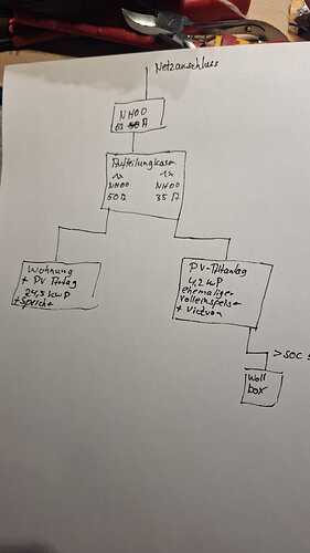

anbei noch ein systemaufbau macht es vielleicht einfacher
Warum? AC-OUT1 und AC-OUT2 unterscheiden sich nur dadurch, dass der Multiplus bei Wegfall des Netzes das Relais bei AC-IN und AC-OUT2 öffnet und es bei AC-OUT1 geschlossen wird.
An AC-OUT2 hat man also auch kein Netz mehr. Der Multiplus versorgt dann AC-OUT2 weiter mit Strom. Es bleibt m.E. bei 50 Hz, sofern der Akku nicht voll ist bzw. der Akku genug aufnehmen kann. Den Wechsel auf 53 Hz macht Fronius bei den Wechselrichtern nur dann, wenn das Netz wegfällt und er auf Full-Backup schaltet. Damit dann weitere Wechselrichter keinen Strom generieren.
Wenn Du also den IG40 an AC-OUT1 anschließt, lädt der IG40 bei Wegfall des Netzes weiter den Akku des Multiplus. Damit es bei vollem Akku oder zu wenig Leistung des Akkus es nicht brutzelt (also die Spannung immer weiter steigt) muss man dann aber die Faktor 1.0 Rule erfüllen: AC-coupling and the Factor 1.0 rule [Victron Energy]
Sicherer wäre der Anschluss des IG40 an AC-IN des Multiplus. Wüsste außer, dass der IG40 bei Stromausfall weiter den Akku lädt, keinen Vorteil.

Ich glaube ich drücke mich echt falsch aus..
Ich möchte das beim stromausfall der IG 40 einfach vom netz getrennt wird…
über das Relais am Cerbo das normalerweise den Generator startet schalte ich ein Schütz das die wallbox einschaltet ( grösser 5 % SOC )
Die einzige frage wäre erkennt der Victron Multiplus wenn an AC Out 2 …….das hier eine Leistung eingespeist wird und lädt dementsprechend den Akku ?
