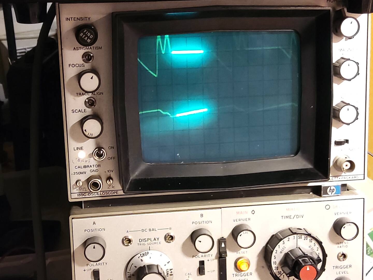

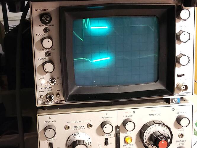

Am Hoymiles HM-350 läuft es bei mir mit einem Trick. Der Einfall beim Eis war es, denke ich. Erstens hat mein analoges Labornetzgerät nur eine minimalste Ausgangskapazität. Da starte er nach ca 15 Sek und ließ sich schön über Strom regeln.
Mit diesem Netzgerät habe ich vorher nie probiert da es nur 3 A kann. Mit dem stepup lief er nur problemlos wenn ich ihn intern drosselte und der stepup genug Strom zur Verfügung stellte
Dann hing ich 3300 uF Elko dran und es war sofort aus. Er versuchte dann immer wieder einen Neustart zog die 24 V auf 16V runter und ging auf Störung usw.
Dann hing ich eine 12 V 50 W Glühbirne rein und es klappte. Die hat einen Kaltwiderstand von etwa 0,6 Ohm.
Oszilloskop zeigt hier den Grund. Der erhöht regelmäßig den Strom und wertet dabei vermutlich die Spannung aus. Ein großer Elko verhindert eine richtige Auswertung des Begrenzungsstromes.
Die Lösung ist vermutlich eine niederohmige Eisen Drosselspule und möglichst kleine Ausgangselkos beim Spannungswandler. Ein kleiner Leistungswiderstand tut es zwar auch, verursacht aber bei höheren Strömen hohe Verluste. Man kann auch (mehrere) 12 V 50 W Glühbirnen parallel schalten, der Wendel sollte nicht sichtbar glühen dann ist der Spannungsabfall um oder unter 1 V. Wie niederohmig es geht muß man probieren. 0,5 -1 Ohm ?
Ob das bei APSystem auch funktioniert kann ich nicht sagen.
20 mSek/cm oben Strom an 0,68 Ohm 1 V /cm, unten Eingangsspannung 10 V /cm
