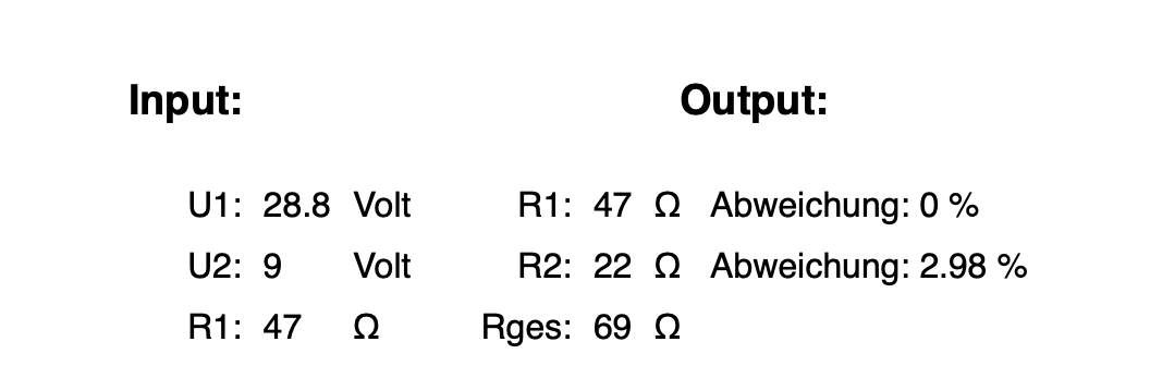

Jetzt habe ich zufällig ein Video zu dem Shelly Plus Addon gefunden und folgenden Plan:
Ich schließe den Akku an den "analog Eingang" des Addon an und definiere dort im Shelly eine Cutoff Spannung unter der er immer der WR vom Netz trennen soll, in der Hoffnung, dass die mit dem Zeitplan dann zusammen arbeitet. Dazu brauch ich einen Spannungsteiler, da der Eingang nur bis 10V kann. Hab ich mir online schon ausgerechnet:
Wenn das so auch nicht funktioniert (?), könnte ich einfach 2 Shelly hintereinander schalten, der eine macht immer von 18.00 - 7.00 auf und der 2. notfalls zu wenn Spannung x unterschritten.
Liege ich da richtig? Hat damit Jemand Erfahrungen? Andere Vorschläge?

2 Shellys hintereinander würde ich nicht machen. Denn sobald der Shelly abschaltet der Richtung Hoymiles vor dem anderen Shelly sitzt, dann geht der Shelly der näher am Hoymiles sitzt komplett offline. Ich würde sagen dieser Shelly der offline geht wird sehr fehleranfällig sein, weil er ja dann jedes mal beim einschalten neu starten muss und sich neu mit dem Wlan verbinden muss und mit der Cloud.

@stiech82 Hab mal beim Ideengeber gefragt, man kann im Shelly eine Szene erstellen mit dem Zeitplan, wo man eine "und" Bedingung für den Analogeingang setzten kann, dann startet der Zeitplan nur, wenn ein Wert X überschritten ist.
