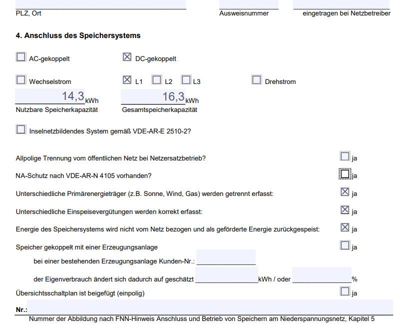

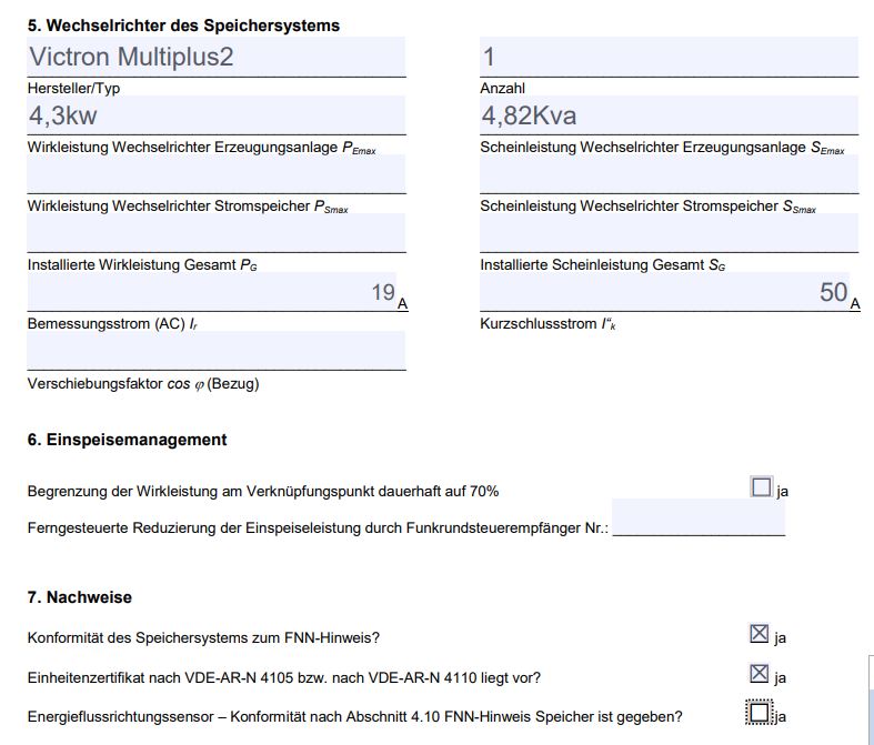

ich habe jetzt meinen Multiplus 2 48/5000 bekommen.
16 Stück LF280K EVE Zellen sind bestellt bei Shenzen Basen für 2030€.
In den Speicher Einspeisen sollen mein vorhandenes BHKW 5,3KW (installiert seit 2006 solange es noch funktioniert..) und meine 9,6KW PV Anlage (installiert seit 2011) die ich jetzt von Volleinspeisung auf Teileinspeisung umstellen möchte.
Jetzt wollte ich die Zeit bis die kommen u.a. nutzen um den Antrag zur Anmeldung für den Netzbetreiber auszufüllen und ihnen vorab zukommen zu lassen. Die fehlenden Angaben in den Screenshots im Anhang finde ich aber nirgends bei dem Victron Einheiten Zertifikat und Technischen Daten bzw. kann die vermutlich wegen mangelnden Fachwissen nicht richtig interpretieren.
Bei den Werten Speicherkapazität habe ich 3,65V max Spannung * 280AH (aus dem EVE Datenblatt) *16 multipliziert.
Bei Nutzbare Kapazität hab ich Typical Volt 3,2V * 280AH * 16 multipliziert.

Macht Dir und mir aber auch klar, warum unser Netz nicht nur papiermäßig so stabil ist. Alle folgen den Vorschriften im engeren Sinne - und nur die Ignoranten können dann das Netz noch stören.
Bei dem Elektrogalvanische Trennung gab es nur eine Lösung und die wäre teuer gewesen, weill dann nur via Spulen die Energie von einem Netz zum anderen Netz übertragen werden dürfte, also Induktion mit all den Verlusten. Ist aber nur so eine Erinnerung an ein 2017er Projekt mit viel Herzblut und miesem Ende, da vergisst man lieber die Details schnell.
Du wirst einen anderen WR brauchen und zwar mit VDE oooder pure Insel, nicht eine Welt, wo der Netzstrom als Lader oder auch nur durchgeleitet zu Verbrauchern Deiner 2. Welt gelangt, ich meine Halbinsel wurde das Ding genannt. Du musst im Prinzip die Batterie trennen, rübertragen und am Netz laden und dann wieder zurück. Nur dann ist galvanisch getrennt. Hat mir der VNB Profi so gezeigt , das Leute das auch so für Ferienhäuse nutzen können, aber nicht im Haus, das am Netz sei.
AR- 4105 ist eine AnwendungsRegel 4105 für Erzeugungsanlagen und Speicher (https://www.vde-verlag.de/normen/0100492/vde-ar-n-4105-anwendungsregel-2018-11.html). Sie ist keine Norm. Aber eine Art Vor-Norm. Die TABs (Technichen Anschlusbedingungen) deines Verteilnetzbetreibers beziehen sich aber auf diese Anwendungsregel und wenn man seinen Strom von diesen beziehen will, dann muss man sich an deren Bedingungen halten (sofern die Bedingungen nicht gegen anderes Recht verstößt). Es gibt auch andere ARs z.b AR 4100.
Ob du jetzt einspeist oder nicht, ist vollkommen egal, denn eine Anforderung der Regel ist z.b. der vorhandenen NA-Schutz. Dass der WR bei Netzausfall entweder ausschaltet oder ein Teilnetz vom öffentlichen Netz sicher trennt (so dass in das öffentliche Netz bei Netzausfall nicht eingespeist wird und der Mitarbeiter von denen, der gerade an den Leitungen arbeitet keinen Schlag bekommt). Dafür sind gewisse Zeiten einzuhalten. Wenn dein WR das kann, dann sollte der Hersteller ich eben so einen 4105 Wisch holen bzw seinen WR danach zertifizieren lassen. Wenn er es nicht kann, dann kann er es technisch nicht und dann ist der WR auch nicht geeignet.
Ich hab keine Probleme mit diesen Anforderungen und finde es auch nicht zu viel Bürokratie für die Sicherheit. Ich hab allerdings ein Problem damit, dass die Norm bei der VDE 150€ kostet und man 150€ für das Lesen von Vorgaben ausgeben soll, die sich alle 2-3 Jahre ändern.
