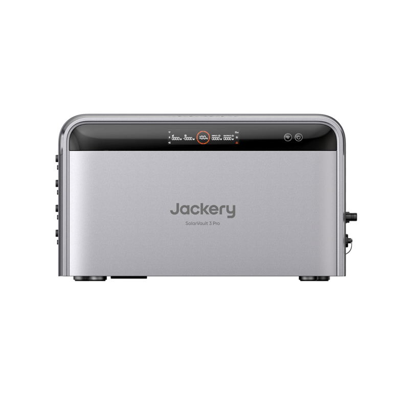

ich habe mir das gerade gekauft und bin schwer zufrieden
Mit LAN Anschluß?
Liebe Leute, wirklich, ich möchte nen Wechselrichter mit LAN !!!
Wenn du einen Modulwechselrichter suchst: Es gibt einen auf aliexpress mit LAN-Buchse, ziemlich teuer (ca 180 + Versand) keine Doku und nicht “EU-fähig”. Hatte Anfang Jahr mal nach sowas geschaut. Ist bei mir bei HM600 und openDTU oB geblieben
offenbar ja!
