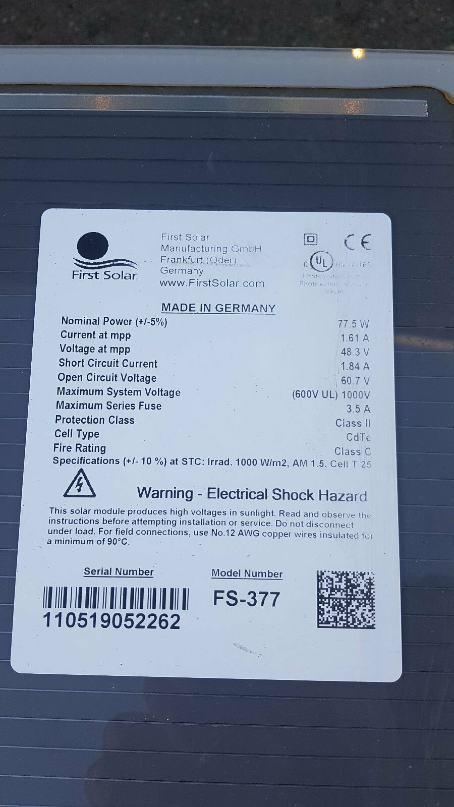

Hallo Zusammen,
ich kann 77.5 Watt module um sonst bekommen jedoch benötige ich einen wechselrichter am besten 3phasen
wer kann mir helfen
es sollen ca 2x 64 module instaliert werden 64 je 1 wechsel richter
gruß Christian

Wenn man nix mehr bekommt dann müssen die alten Dünnschicht her.
Das sind Dünnschicht Module. Mit Cadmium drin.
Sicher schon gut degradiert.
Angeblich sind die schlecht Isoliert - aber keine Ahnung was das heisst.
Angeblich brauchst einen Wechselrichter mit echtem Trafo drinnen. Also keinen modernen trafolosen.
Besorg dir einen gebrauchten Wechselrichter (Fronius 3kW oder so) und hängs mal dran.
Oder einen Laderegler für DC akku laden. Schau mal was die noch leisten.
