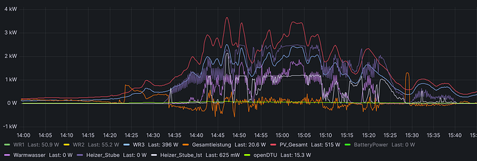

Hier sieht man mal ein Tagesverlauf bei wolkigem Himmel. Man sieht ganz gut, dass die Steuerung ganz gut die 0 W (Einspeisung/Entnahme) schafft.

die Stromzähler haben zwar ne hohe Abtastrate (bis zu 2 KHz), aber mitteln, je nach Typ über ne gewisse Zeit (10..250 ms). Das ist abhängig vom Zähler.
Ich habe das mal probiert. Die Solaranlage hat 600 W erzeugt und ich habe ca. 400 W in den Warmwasserspeicher gegeben. Das Smartmeter war der Meinung das ich nichts einspeise und auch nichts entnehme. Der Zähler vom Stromanbieter war der selben Meinung. Nach 1 Stunde habe ich dann noch zusätzlich den Zählerwert verglichen (vor und nach dem Test) und 1.8.0 und 2.8.0 war gleich. Der Smartmeter zählt bis zu 50. Harmonischen Oberwelle. Der Zähler muss "nur" bis zur 16. Harmonischen Oberwelle.
Wie schon gesagt, ich nutze das jetzt seit 3 Jahren.
