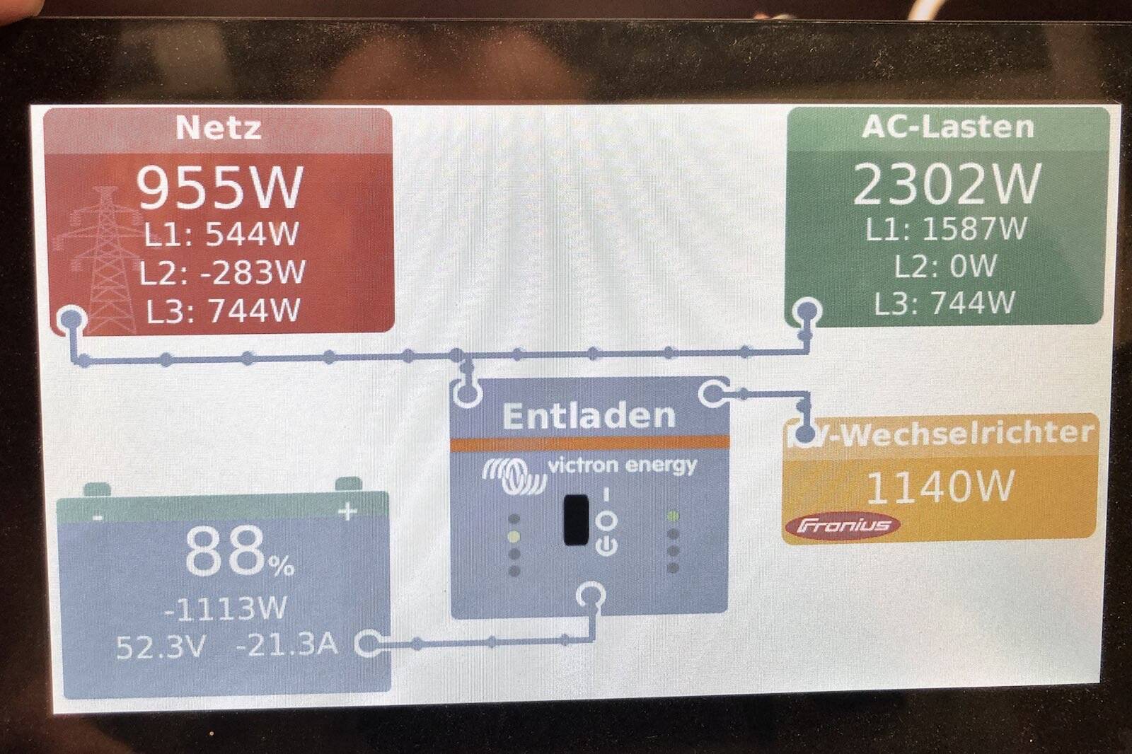

Watt Anzeige in Venus OS stimmt nicht.
Hallo Leute,
Heute habe das erstemal mein Victron System eingeschaltet.
MP2 5000 mit Raspi, BMS von der Batterie ist auch eingebunden.
Und Shelly 3em zeigt es als Netz auch an. Soweit ok.
Aber, wenn ich nun die Anzeigen anschaue und Vergleiche, stimmt da was nicht.
schaut euch mal die Screenshots an.
die AC Last ist mehr als Netz/Batterie und PV Strom zusammen ?!
Wie kommt das zustande?
… steh ich auf den Schlauch das ich was übersehe?
danke für Tipps!

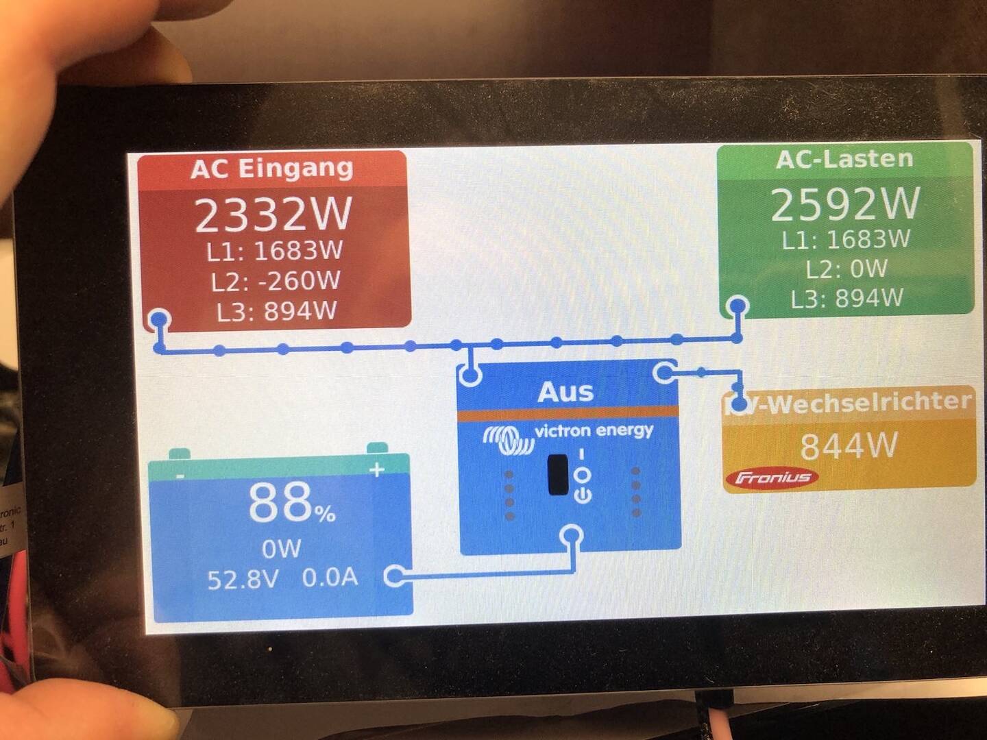

update: bin sicher das der MP2 an L1 ist, werde aber trotzdem mal auf L2 und L3 klemmen zum Testen.

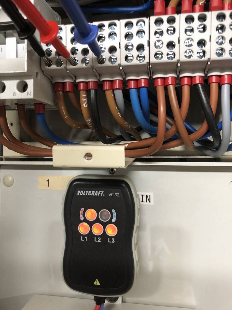

Kann es sein, das L1 und L2 Kanel falsch an Zähler angeschlossen sind?
schaut euch mal das Bild an.
laut Messung ist ein Linksdrehfeld.
Die Messspitzen sind mit L1 bis L3 beschriftet. Und so auf die Kabel aufgelegt.
aber sollte es nicht ein Rechtsdrehfeld sein?
L1 und L2 vertauscht?
Also scheinbar geht ja der MP2 davon aus, auf L1 angeschlossen zu sein. Musste somit meinen auch umhängen, dann geht aber alles wunderbar, was die Leistungsanzeige angeht.
Du hast auf L2 einspeisung vom Fronius, somit hängt dein Multi an L2
@stromsparer99 hab ja den Fehler schon gefunden.
und zwar kommt ein Links-Drehfeld von der Straße rein. Warum ? Keine Ahnung. Ist so.
Nun habe ich L1 mit L2 getauscht. So das meine Interne Verkabelung und Beschriftung nach den Zähler stimmt. Und siehe da, alles geht.
Nun habe ich auch eine Rechts-Drehfeld mit richtiger Bezeichnung ab Zähler ins Haus.
