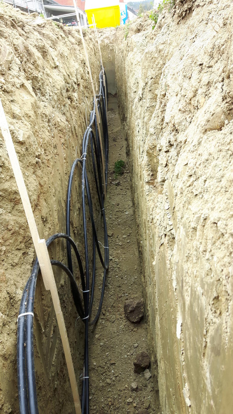

Alternative zur Bohrung wäre auch ein Flächenkollektor / Grabenkollektor, wenn Platz besteht. Ist zwar mit hohem AUfwand verbunden, aber kann durch viel Eigenleistung gemacht werden
-> Wärmerohr verlegen

Der genannte Ringgraben-kollektor ist im Haustechnikdialog Forum der Geheimtip. Wenn man Neu baut und eh einen Bagger da stehen hat -> Perfekt. Im Bestand kann es mitunter etwas schwieriger werden.

Dafür kannst Du auch einen Grabenkollektor bauen, und der ist wartungsfrei und liefert ebenfalls kontinuierliche 10°C
Ich sehe den Vorteil von einem Brunnensystem noch nicht, es seidenn, man hat absolut keinen Platz für einen Erdkollektor
