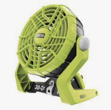

Ich habs in der Werkstatt unten angebaut.
Im Winter top, jedoch im Sommer bekomme ich einen heißen Kopf und gleichzeitig Eisbeine.
Mit sowas davor geht es etwas besser aber nicht perfekt:
Werde mir wohl noch den großen Bruder von dem Ryobi zulegen.
