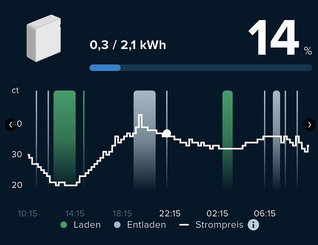

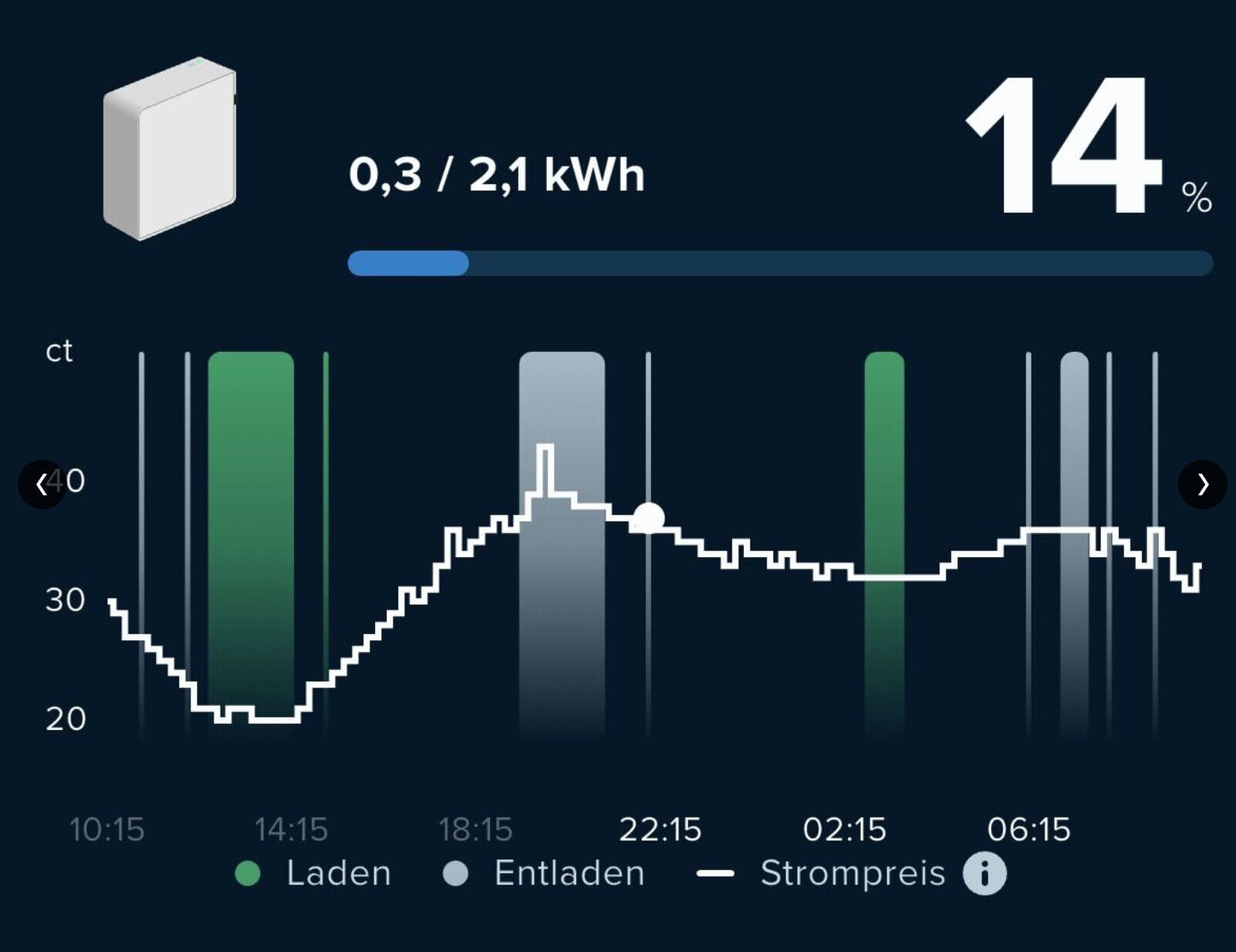

ich bin Johannes Herold, Leiter der Batteriespeicher-Abteilung bei Rabot Energy und habe vor 2 Jahren angefangen, die Rabot Flow Lösung zu konzipieren. Ich habe selbst einen Plug & Play Batteriespeicher zu Hause, deswegen lese ich hier mit. Und weil @supernavy94 die zweite Variante ins Spiel bringt (Speicher ohne Panels, einfach in der Wohnung), will ich dazu was schreiben, weil das genau unser Fall ist.
Kurz zur Einordnung, damit klar ist, woher ich komme: Wir bauen das mit dem Marstek Venus A, 2,1 kWh und 800W, für 400 EUR einmalig. Die Anbindung läuft über die Marstek API - also Cloud-2-Cloud.
Zu deiner Frage, wie der Speicher weiß, wann er laden soll: in unserem Fall über den Börsenpreis. Wir fahren in der Regel 2 Zyklen am Tag, nachts rein und morgens raus, mittags rein und abends raus. Also genau dann, wenn du eh nicht da bist, wird geladen, und wenn du zuhause bist, wird entladen. Entweder wird der Strom zuhause genutzt, oder wir vermarkten ihn direkt an der Börse - die Ersparnisse geben wir 1:1 weiter.
Die Spreads dahinter sind nicht riesig, aber stabil: im Schnitt 0,048 EUR/kWh von Nacht-Tief auf Morgen-Hoch und 0,131 EUR/kWh von Mittag-Tief auf Abend-Hoch, über 577 Tage gemessen. Rechnest du das mit effektiv 2 kWh pro Zyklus hoch, landest du bei ungefähr 120 EUR im Jahr. Das sind unsere Zahlen, nehmt sie gern kritisch auseinander.
Jetzt der Haken für dich, und den will ich nicht verschweigen: der Case rechnet sich bei uns deshalb so gut, weil wir die Netzentgelte, Stromsteuer und EnFG-Umlagen für den Teil, der zwischengespeichert und dann wieder ins Netz zurückgeht, erstattet bekommen und an die Kunden weitergeben. Das funktioniert aber nur, wenn am Speicher sonst nichts hängt, also keine weitere Erzeugungsanlage, sprich keine (Balkon)solaranlage. Ist also ein Stand-alone Batteriespeicher. Sobald deine beiden Module mit dranhängen, kann keiner mehr sauber sagen, ob der Strom im Speicher aus dem Netz oder von der Solaranlage kam.
Für dich heißt das ganz nüchtern: entweder Panels dran und Eigenverbrauch optimieren (dann bist du bei Anker oder Solakon vermutlich besser aufgehoben als bei uns), oder Speicher in die Wohnung ohne Panels und den Spread mitnehmen. Beides gleichzeitig kriegen wir aktuell nicht hin.
