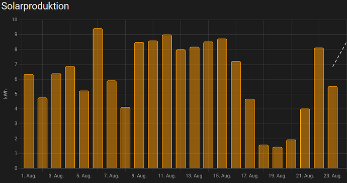

wollte mal wissen was ihr aus euren Panels so raus holt an Leistung.
Hintergrund ist, das ich 4x 480W Panels drauf hab, aber bei voller Sonne und um die 26° Außentemperatur nicht mehr als 1200W raus bekomme.
Kurz die Daten:
Maximum Power (STC): 480W
Manimum Power (NMOT): 363W
Temp. Coefficient: P.Max: -0,34% / VOC -0,27% /
Mono N-Typ Shingled
Alle Panels nach Süden ausgerichtet (-10°), und eine Neigung von 42°. Keine Verschattung möglich.

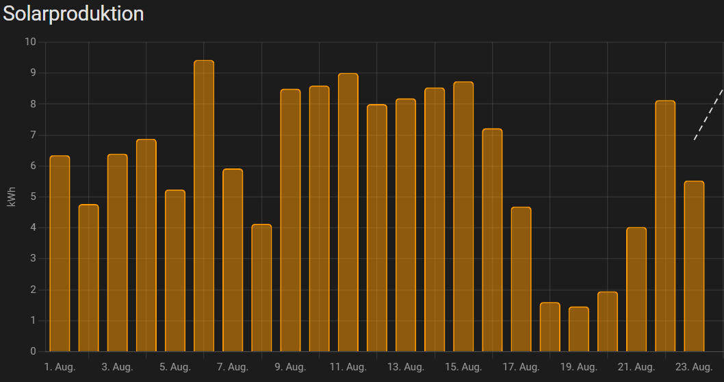

An kühleren Tagen wenn dann mal die Sonne raus kommt, sehe ich auch mal 1600-1800W, aber das war bis jetzt nur selten der Fall.
Im Schnitt hole ich an Tagen wo die Sonne durchgehend scheint so 8-9 kWh rein.

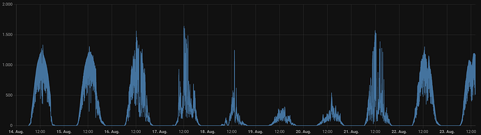

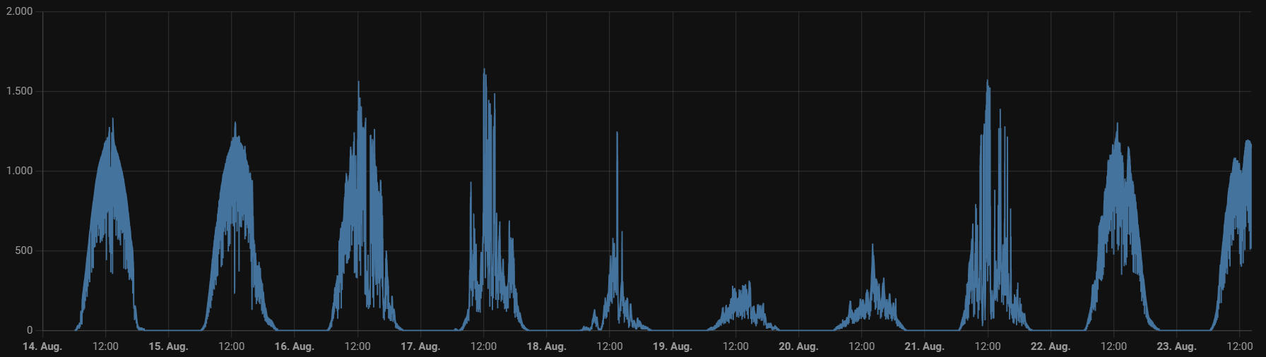

PV-Leistung:
Ist das jetzt nen normaler Wert, oder sollten gute Panels mehr raus holen?
Bekomme leider aus Platzgründen keine anderen Panels drauf, dürfen nicht breiter als 110cm und länger als 170cm sein. Und eben nur 4 Stück.
Bin mal gespannt auf eure Erträge mit ner Panelleistung von ca. 2KW.
Ach ja, die Panels sind an nen SmartSolar 150/45 angeschlossen, 2 Parallel und 2 in Reihe :slight_smile:

Moin Markus,
hier fehlen noch paar Eingaben. Kannst du die Module mal benennen? Auch welche Batteriespannung verwendest du?

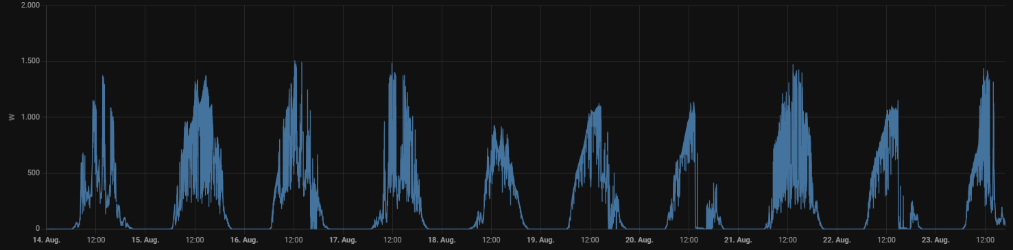

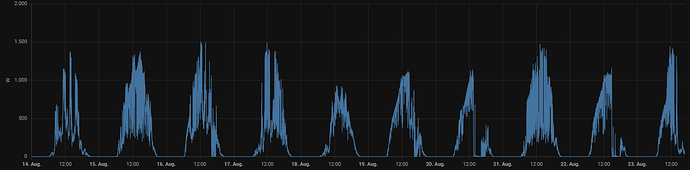

Bei 4*480 und fast reiner Südausrichtung halte ich 1200W für wenig und denke hier begrenzt etwas (bei 25V Akku der Laderegler auf 1300W).
Hier mal mein Verlauf mit 50A Laderegler bei 4*430Wp, aber Ost/West Ausrichtung und 25,6V Akku (im Peak kurzzeitig mehr, aber Laderegler begrenzt auf max 1400W):

Das sind schon 480W Module, sind diese hier.
Ich glaub das schon, das sie diese Leistung bringen, denn an kühleren Tagen (ca.15°) oder wenn´s geregnet hat, und die Sonne auf einmal raus kommt, bekomme ich ja bis zu 1800W von denen, nur eben bei 30° und voller Sonneneinstrahlung gehen sie eben auf 1200W runter.
Rein Rechnerisch, selbst wenn die Module 70° haben, sollte aber mehr raus kommen. Ich werde es ja sehen was sie bei kühleren Wetter dann so bringen.
Das ganze hängt an nem 48V System dran, also 2000W sind kein Problem für den Laderegler (150/45).
Kann leider nicht alle Module in Reihe schalten, da ich dann über die 150V kommen würde. Weiß auch nicht ob es was an der Leistung ändern würde.
Sieh dir auch den Himmel an. Ich habe eben bei mir nachgesehen. Voller Sonnenschein, der Himmel ist blau und trotzdem nur 620W. Ja der Himmel ist blau aber halt nur hellblau. Die Tage (es waren genau 3), an meine Panele mehr als die Nennleistung brachten, waren kühle Tage mit einem klaren kräftigblauen Himmel. Und jetzt haben wir auch den nicht mehr den Sonnenhöchststand. Heute 51° zu 60° am 21.06. um 13:30 Sommerzeit. Zugegeben die 10° bewirken keinen drastischen Einbruch in der Produktion, aber ein paar W weniger sind es schon.
Auch ich bin mir sicher, daß deine Panele ihre Leistung bringen. Es sind halt mehrere Einflußfaktoren und Sonnenschein ist nicht gleich Sonnenschein.
Ich wage einfach mal frech zu behaupten, daß Reihenschaltung keine größere Leistung bringt. Entweder verdoppeltst du den Strom oder die Spannung, die Leistung ist aber das Produkt aus Strom und Spannung. Wenn ich total falsch liege, werden mich erfahrene Mitglieder icherlich korrigieren.
