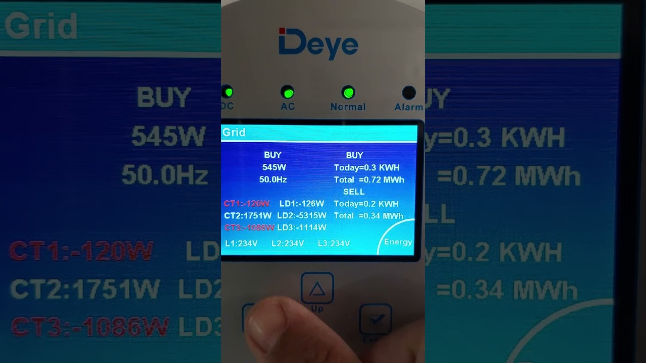

Der WR, um den es sich handeln "könnte", ist der allseits bekannte DEYE Hybrid, zudem steht da was von Akku. Der WR wird dann entsprechend mit Strommessung installiert sein.
Ergo weiß der WR sehr wohl, was auf den Phasen los ist, und kann tatsächlich (je nach Einstellung) in dem o.a. Beispiel auf den belasteten Phasen 4,5kW einspeisen.
Du hast recht, MIT Zählermessung und Regelschleife sieht das anders aus.

Ich kann zu den blauen nichts sagen, aber der Deye 12k von Mr. Mining liefert hier etwas mehr als die versprochenen 50% Nennleistung auf einer Phase
@auric Ich kannte nur den hier,
deiner ist wohl neuer ?

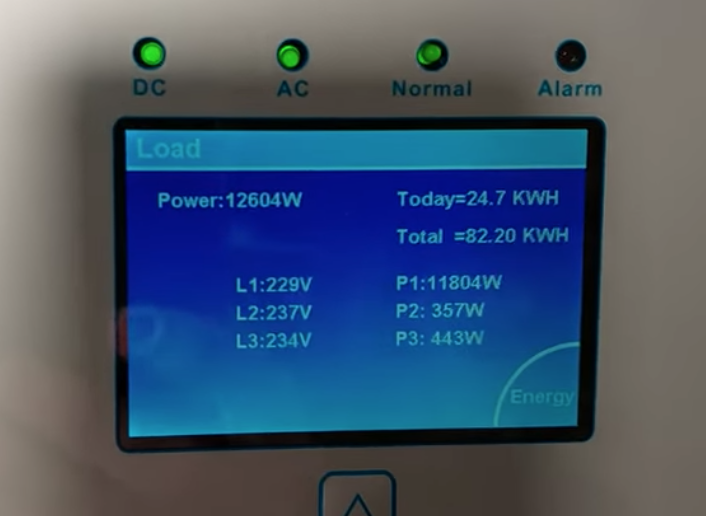

Laut Mr.Mining macht der Deye 12K 150% (waren das 7,5KW?) auf einer Phase, maximal. Aber nicht mehr als 12KW in der Summe aller Phasen. -- Wenn ich es im Video korrekt verstanden habe - der schreit immer so, der gute Mann :wink:
Meine alten Äuglein sehen in dem kurzen Video eine Zahl hinter P1
Ja da hat er mal einen Test gemacht ob die 12kW auch auf einer Phase gehen würden... überlasten kann man alles. Komisch nur das die Software da nicht ab regelt bei >50% Überlast.
