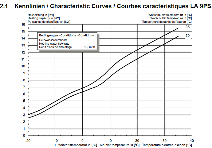

Wenn du auf Splitklima gehen willst oder auch später mal eine Luft-Wasser Wärmepumpe anschaffen willst dann musst du vor allem auch auf dem Schirm haben, dass mit fallender Aussentemperatur nicht nur der COP sinkt,sondern auch die Leistung, die die Wärmepumpe bringen kann. Hier mal ein Diagramm einer 9KW Luft-Wasser-Wärmepumpe
Wie du schön sehen kannst, hat die 9 KW nur wenn es draussen so um die 10°C hat, bei -20° C Aussentemperatur hat es nur noch 2,5....3kW...das ist nicht viel.
Dummerweise braucht man gerade dan mehr kW Heizleistung wenn es draussen kälter wird :=)
Wenn man ein Haus hat, das 10KW oder mehr Heizleistung bei -20°C braucht und man meint die Wärmepumpen Heizung auf solche Temperaturen auslegen zu müssen, dann hat man ein Problem. Viele Heizungsbauer gehen daher auf "Nummer sicher" und bauen eine große Wärmepumpe ein, was wiederum einige Nachteile mit sich bringt.

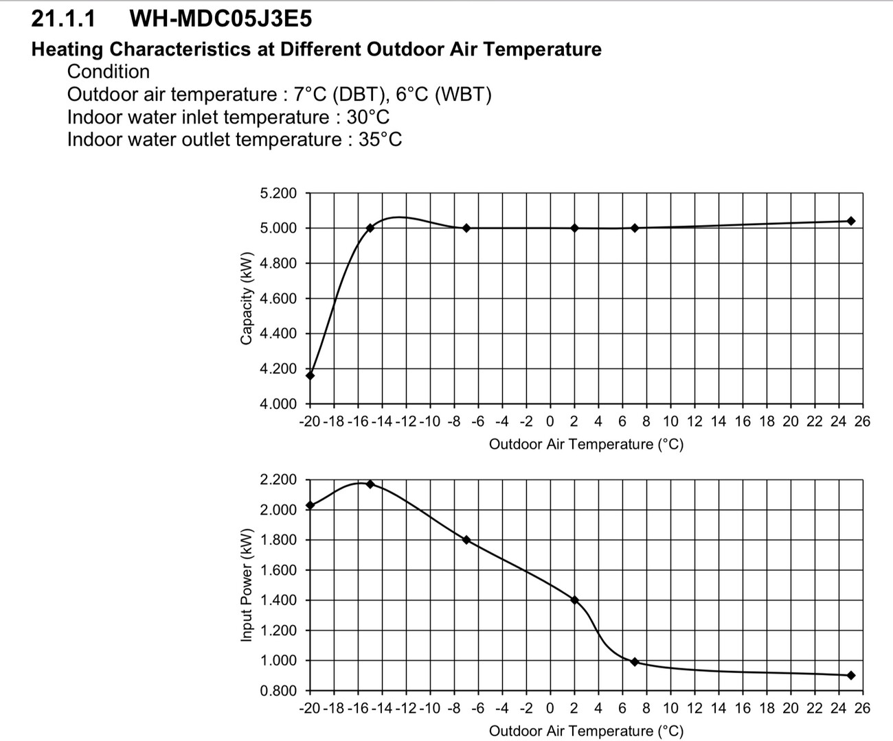

rasti die Jeisha 5 kW hat da aber schon gravierend höhere Heizleistung bei starkem Frost.
Hier schön zu sehen - bei -15° hat die 5 kW Maschine immer noch 5 kW Heizleistung bei einem COP von 2,xx:
