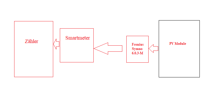

ich habe eine Bestandsanlage mit 6,3Kw. Die Module sind an einen Fronius Symo 6.0.3 angeschlossen. DIeser wiederum hat eine Verbindung zum Smartmeter und dann zum Zähler.
Nun würde ich in den AC Kreis einen Victron MP2 in Verbindung mit den EM24 hinzufügen.Was passiert mit den vorhanden Smartmeter der die ganze Zeit verbaut war? Wird dieser durch den EM24 ersetzt? Wenn ja, wie läuft dann die Verbdinung zur Fronius?
Würde es Sinn machen den Fronius durch Victron Produkte zu ersetzen um die Batterie direkt in ein DC Kreis zu verbindung damit eniger Umwandlungsverluste zu bekommen? Wenn ja wie plane ich das dann? Was denkt Ihr?

Du kannst im Fronius die "MOD"Bus schnittstelle freigeben, und diese dann durch dein GX-Gerät abfragen lassen, damit bekommt das GX Gerät die über den Fronius laufenden Daten vom vorhandenen Smartmeter
