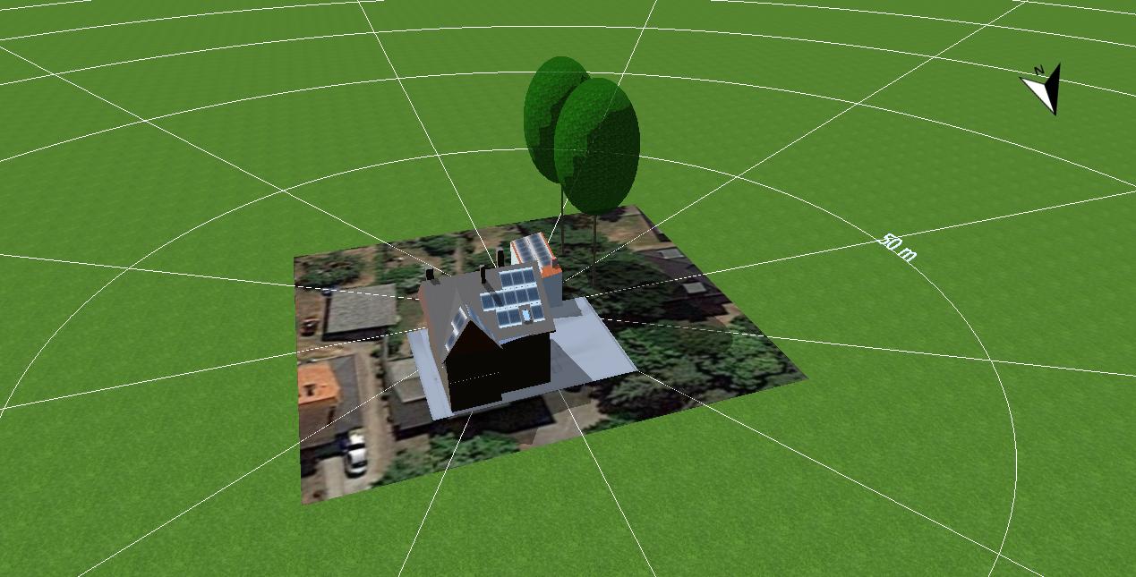

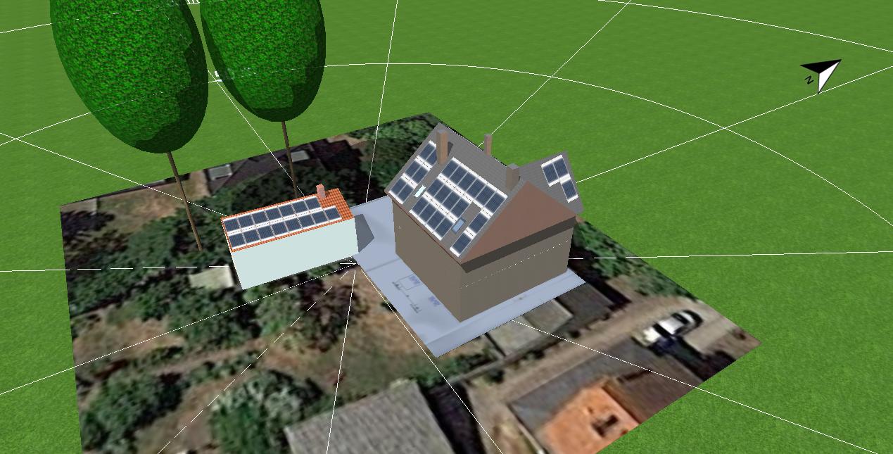

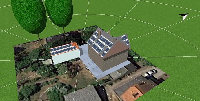

Hallo Sonnenanbeter,
ich habe mir zwei Paletten Maysun 410wp Full Black geholt und überlege, wie 30 KWp auf meine Dächer bekomme. Ich habe mit PVSol mal die Flächen belegt aber mein 3D Model ist nicht besonders gut. Auf die Südseit sollte ich 8 weiter Module verlegen können. Meine Frage ist nun, wie man das verschaltet und ob die Module auf der Nordseite und der Gaube sinnvoll sind?
Wenn du das schon in PV*sol drin hast kannst du doch simulieren was dir die Nordseite bringt.
Gauben können Sinn machen. Bei den 3 Module pro Seite musst du überlegen ob sich das lohnt.
Da du unterschiedliche Ausrichtungen hast musst du auch pro Ausrichtung einen String bauen.
Du kommst dann auf dem Haupthaus auf 4 Strings (Süden / Norden und 2 x Gaube) und 1 String für das Nebengebäude.
Gaube würde ich mit 2 Microwechselrichtern machen.
Auf Norden würde ich verzichten.
Süden evtl auf 2 Strings aufteilen.
Nebengebäude auf 1 String.
