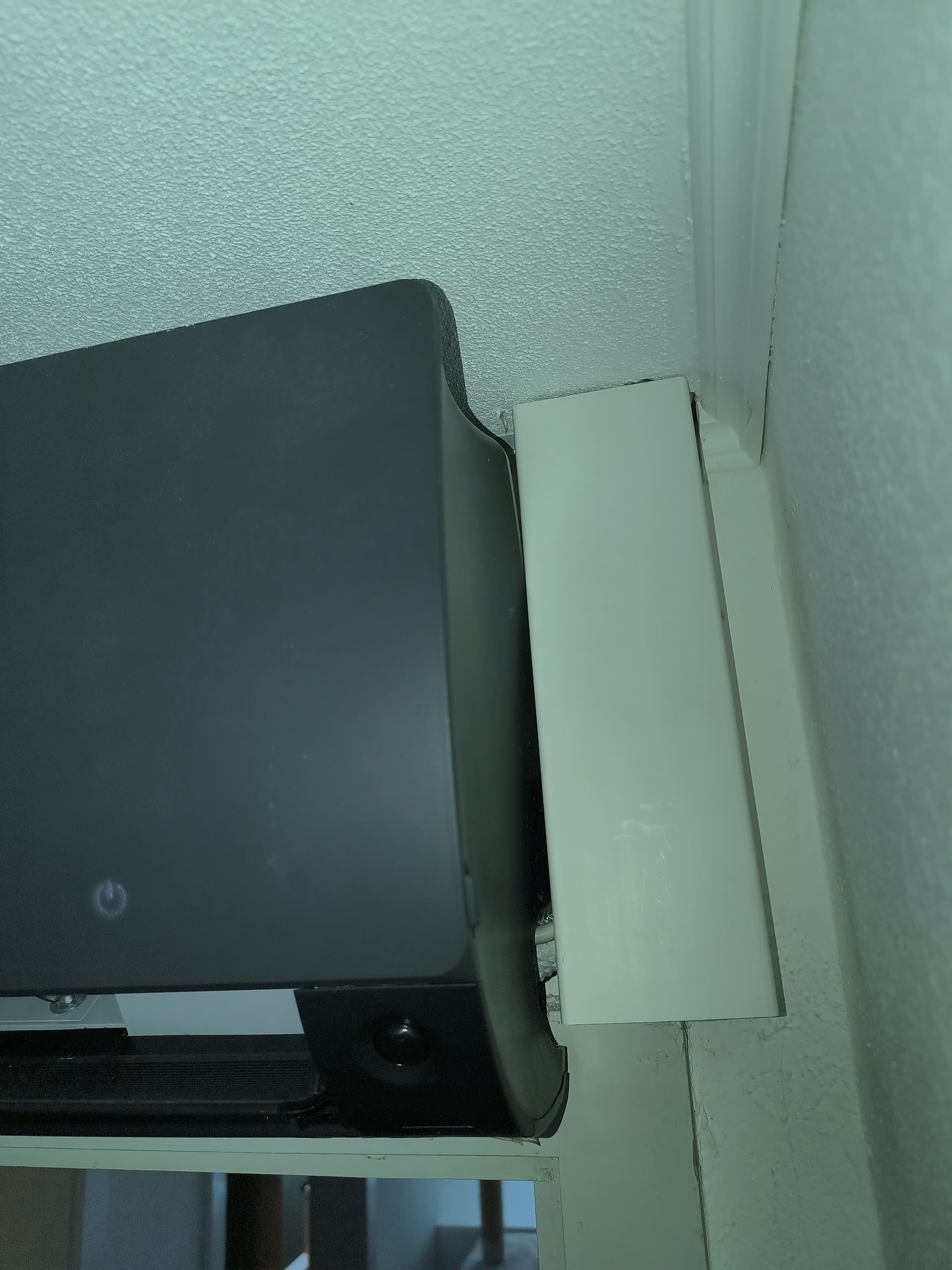

Nimm nicht das pearl, nimm lieber die neuen expert. Die pearl haben eine geschwungene Seite.. du kannst da keinen kabelkanal sauber ansetzen.. ansonsten bei climamarket die portugiesischen IG... Heute zwei von installiert und ich find sie echt gut

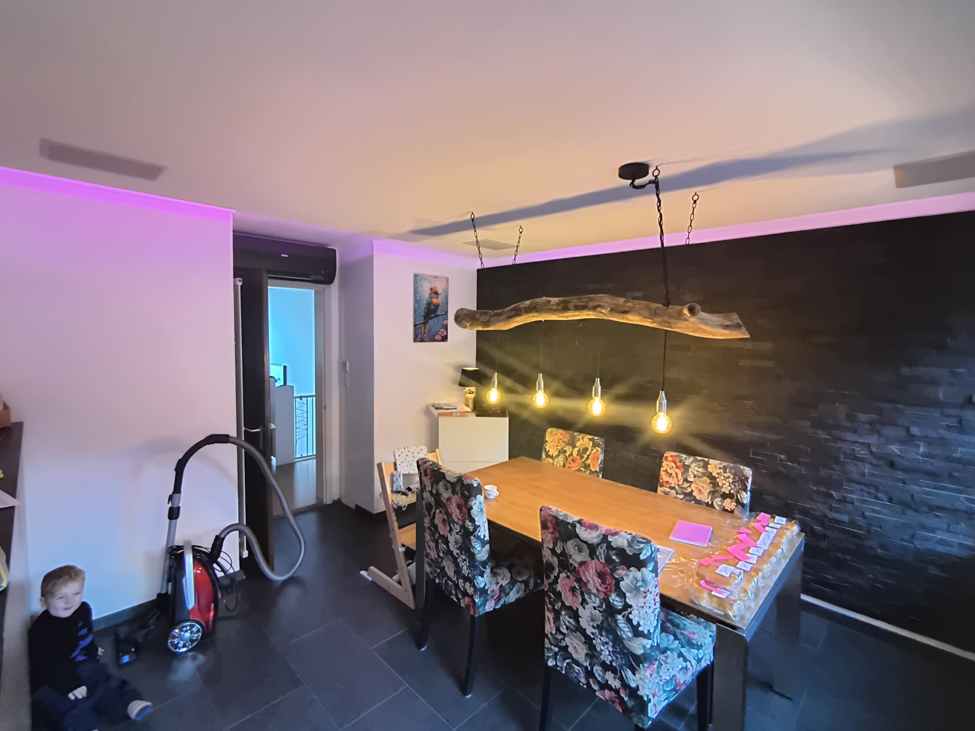

Anbei noch zwei Bilder, das ist das pearl Gerät was ich verbaut habe. Eigentlich sollte es an die schwarze wand, deswegen habe ich ein schwarzes gebraucht und zu der Zeit war nur ein lieferbar. Dieses Gerät wird demnächst ersetzt. Ich kann das so nicht sehen und stehen lassen.
