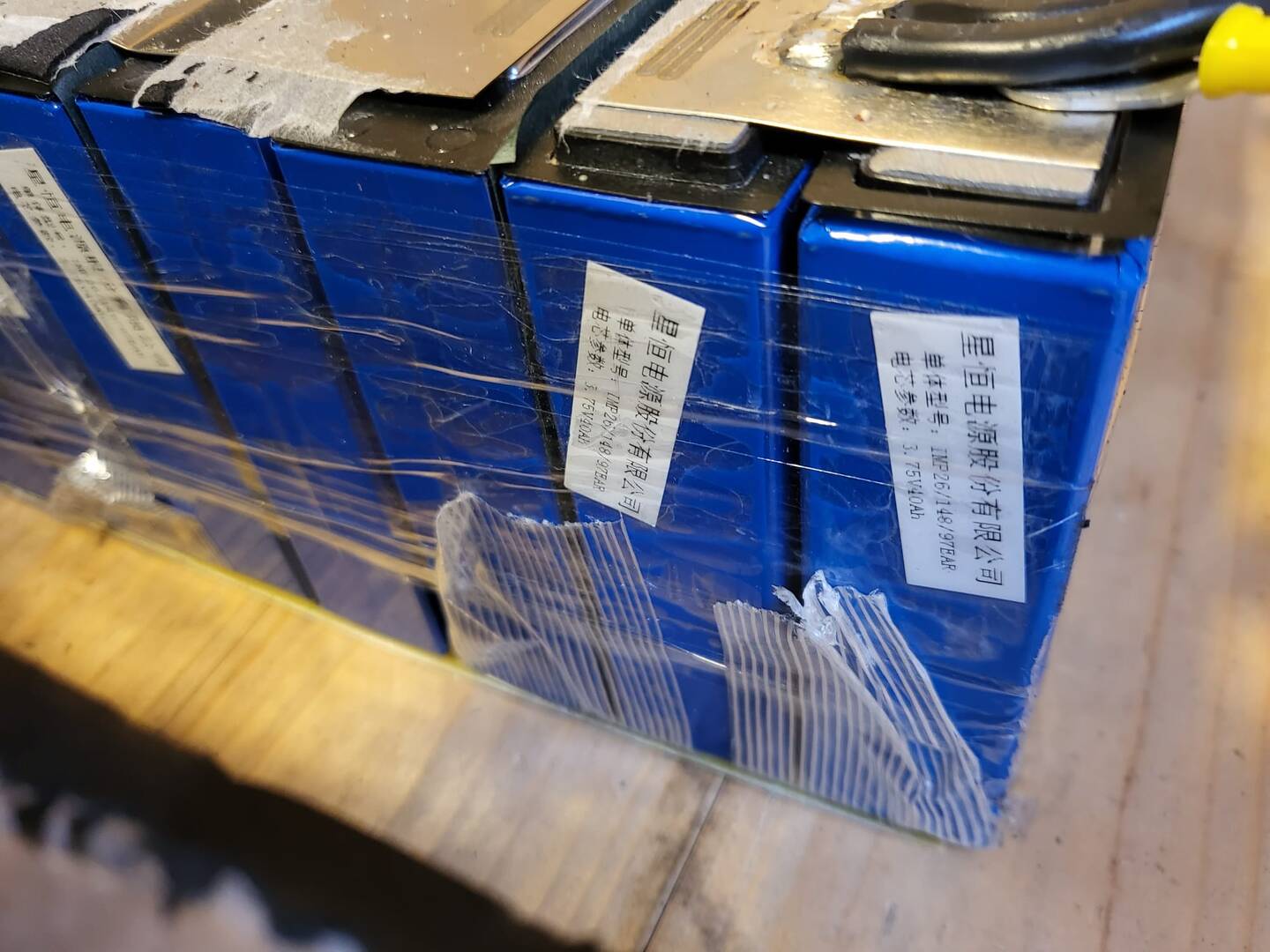

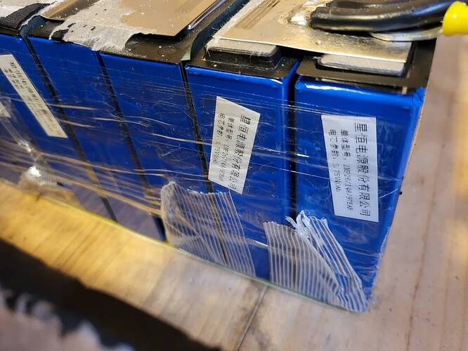

Was ist das für eine Zelle ?
Guten Abend an alle
Ich habe 10 dieser "Zellen" hier

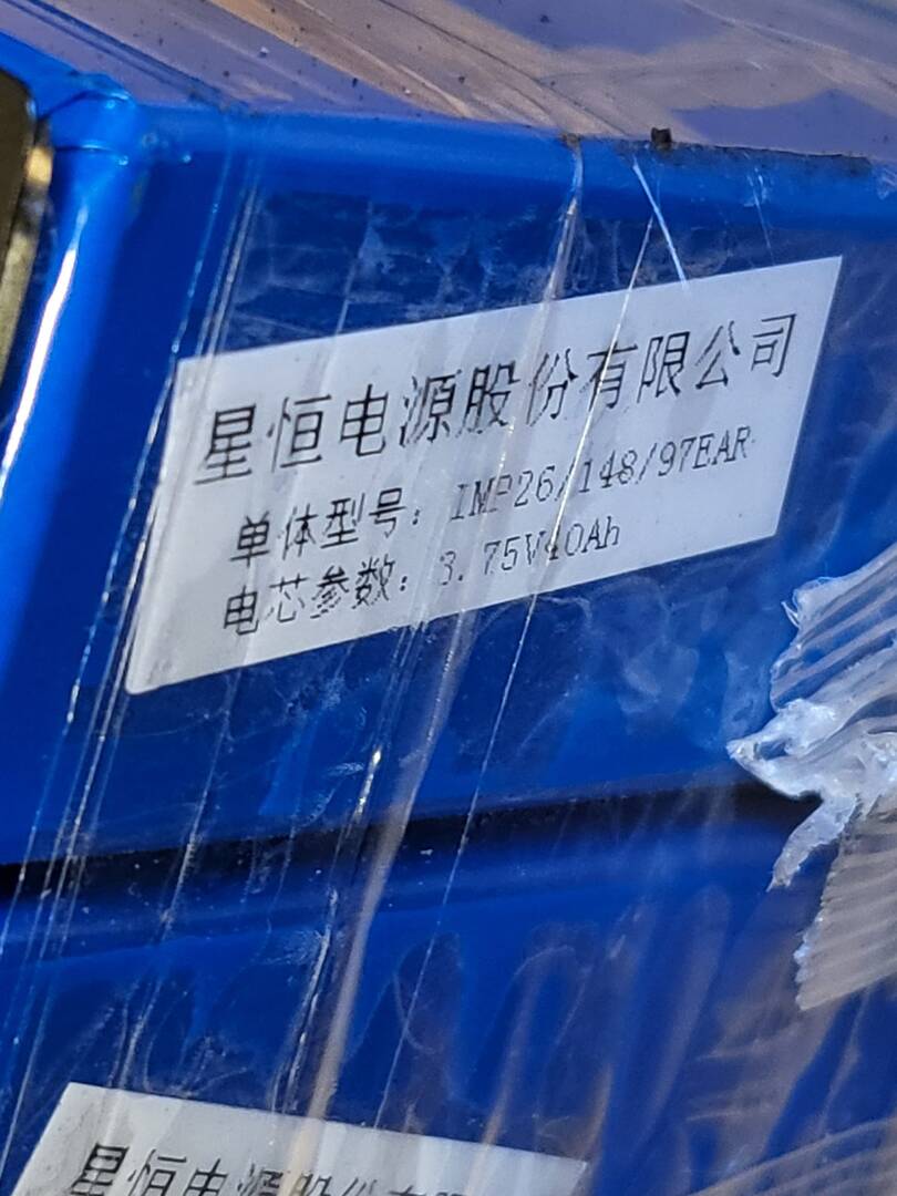

Leider kann ich kein chinesisch und ich bin mir unsicher ob es Lifepo4 oder Liion Zellen sind.
Sieht aus wie Lifepo4 aber 3,75v "Nennspannung?" normal ja 3,2v oder nicht?
Evtl kann mir jemand weiterhelfen
Viele Grüße Marc
Ich würde sie als LiFePO behandelnwas sagt der Barcode?
normalerweise gibt man Nennspannung und Nennkapazität an und das wären dann mit 3,75V wohl keine LiFePo

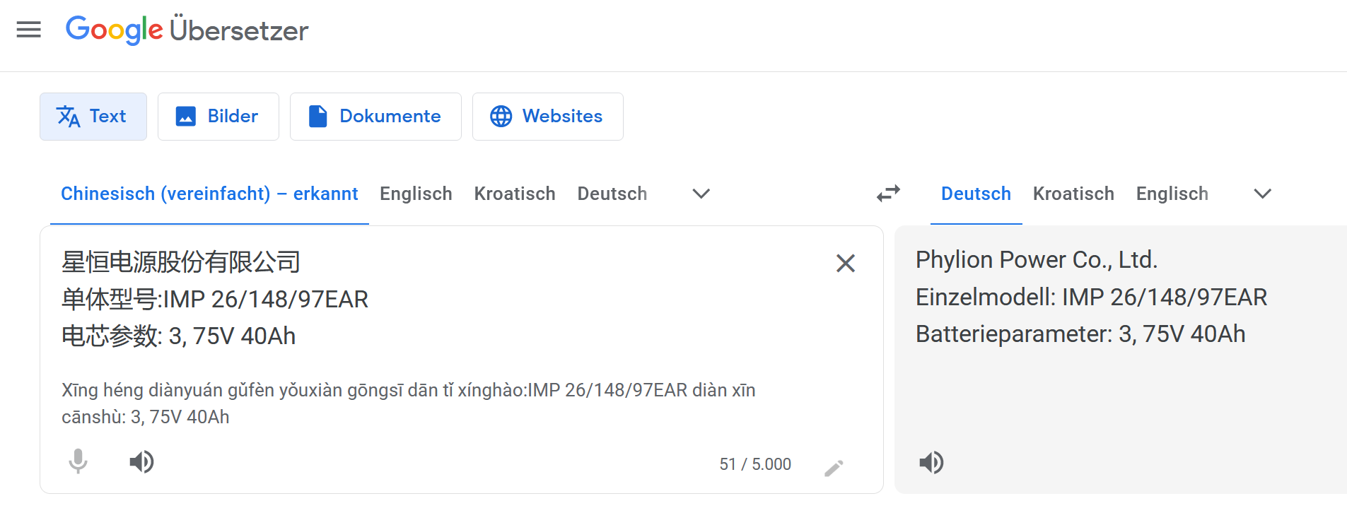

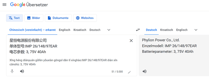

Aber geh doch mal die Tage zum Chinesen Essen und nach dem Bezahlen (mit nem guten Trinkgeld) Fragst du mal höflich ob du im ein Typenschild mit Chin. Schriftzeichen zeigen darfst und ob er es dir Übersezen kann.
https://translate.google.com/?hl=de&sl=auto&tl=de&text=星恒电源股份有限公司%20 单体型号%3AIMP%2026%2F148%2F97EAR 电芯参数%3A%203%2C%2075V%2040Ah&op=translate
es kann sich durchaus um eine NMC-Zelle handeln.
