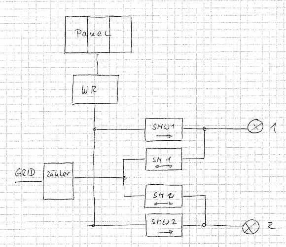

ich klinke mich hier einmal frecherweise ein, damit nicht gleich ein neuer Thread entsteht, da mein Thema prinzipiell gleich gelagert ist.
Wir werden perspektivisch zu meinen Schwiegererltern ziehen. Die haben sich vor ca. 2 Jahren eine Solaranlage mit ca. 10,5kWp montieren lassen. Ein Speicher ist aktuell nicht vorhanden. Die Anlage ist für sie alleine viel zu groß, sodass aktuell sehr viel ins Netz eingespeist wird. Das Haus hat aktuell 2 getrennte Stromkreise, sprich 2 getrennte Stromzähler für die eine und die andere Wohnung. Die Idee wäre, dass wir beim Einzug die Anlage für unsere Wohnung mitnutzen können. Nun habe ich mich schon mal umgehört und das würde wohl auch gehen, wenn es nur noch einen Stromkreis für das ganze Haus geben würde. Unsere Wohnung könnte dann mit einem Zwischenzähler organisert werden, der auch nicht zwinged geeicht sein müsste. Die Möglichkeit die Anlage mittels einem zusätzlichen Wechselrichter aufzuteilen möchten wir vermeiden. Nun wäre aber noch der Wunsch, dass man sieht, welche Wohnung wie viel von der Solaranlage gespeist wird und wie viel am Ende noch ins Netz geht. Da wurde mir gesagt, dass zumindest der Punkt, dass man sieht, wie viel die eine und die andere Wohnung von der Solaranlage zieht nicht gehen würde. Ist dem wirklich so oder ginge das ggf. doch und wenn ja, wie? Das Ganze sollte möglichst preiswert umzusetzen sein.

Ich habe mal etwas skizziert mit dem ich meine das es möglich ist den Solarbezug für Einheit 1 und 2 einzeln zu erfassen.
Es braucht zwar 4 Zähler neben dem des Netzbetreibers aber 2 Unterzähler soll es eh geben.
Ein paar Punkte sind zusätzlich zu beachten. Die Kabellängen vom Wechselrichter zu den Smartmetern (SMW1, SMW2) sollten gleich sein (gleicher Widerstand). ebenso die Brücken SMW1 zu SM1 und entsprechend SMW2 zu SM2. Auch die Verbindung Zähler zu Sm1 und Sm2 sollte gleich sein. Alle SMx vom gleichen Typ.
Der Gedanke dahinter bei gleichen Widerständen teilen sich die Ströme zu gleichen Teilen auf.
  1. Fall: 1 und 2 verbrauchen nichts. Nun zählen SMW1 und SMW2 die gleiche Menge Solarstrom. SM1 und SM2 zählen den gleichen Betrag wie SMW1 bzw. SMW2. Der Zähler zählt die Summe SM1 + SM2.
  2. Fall: 1 verbraucht Strom, 2 keinen. Für 2 ändert sich zum 1. Fall nichts. Für 2 gilt SMW1 zählt Solarstrom aber SM1 sieht nun nur noch eine Teilmenge da ja ein Teil bei 1 verbraucht wird. Somit ist SMW1 minus SM1 der genutzte Solarstrom. Beim Zähler kommt immer noch SM1 + SM2 an, solange SMW1 größer als Verbrauch. Wenn Verbrauch größer SMW1 geht zählt SM1 den Netzbezug.
Weiterhin wird sich die Verteilung des Solarstroms zu dem Teilnehmer verschieben der den größeren Verbrauch hat da Aufgrund der Leitungswiderstände hier die Spannung etwas abfällt.
Nun kann jeder prüfen ob meine Überlegungen passen oder mir ein Gedankenfehler unterlaufen ist.
Ob es Sinn macht 2 weitere Smartmeter in das System zu integrieren ist wieder eine andere Frage
Bei einphasiger Installation könnte das möglicherweise funktionieren.
PS: warum nicht jeweils einen Unterzähler mit getrennten Zählwerken für Einspeisung und Bezug nehmen?
Ob einphasig oder 3 phasig macht keinen Unterschied, die Zähler saldieren.
Ja natürlich, aber jeder für sich.
Gerade wenn Bezug und Einspeisung auf getrennten Phasen passiert, ist es gar nicht sichergestellt, dass dieser den “kürzesten Weg” über den gewünschten Zähler nimmt.
So wäre es denkbar, dass der eine Unterzähler in Summe Einspeisung und der andere Bezug registriert und der EVU Zähler in Summe 0 W anzeigt.

Kurzum: ein Hauptzähler plus Zwischenzähler.

Danke für die zahlreichen Antworten. Hatte schon die Hoffnung verloren, dass der Thread noch Beachtung findet und hatte daher vor kurzem einen eigenen Thread aufgemacht. Ich denke wir werden einen Hauptzähler für die Schwiegereltern behalten und unsere Wohnung über einen Zwischenzähler managen. Den verbrauchten Solarstrom unsererseits werden wir dann grob prozentual umlegen. Auf den Cent genau soll es nicht sein, aber es ist halt nur fair, wenn die Schwiegereltern auch etwas für den abgenommenen Strom bekommen, vor allem, wenn wirklich irgendwann die Einspeisevergütung wegfallen sollte.
