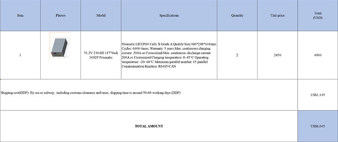

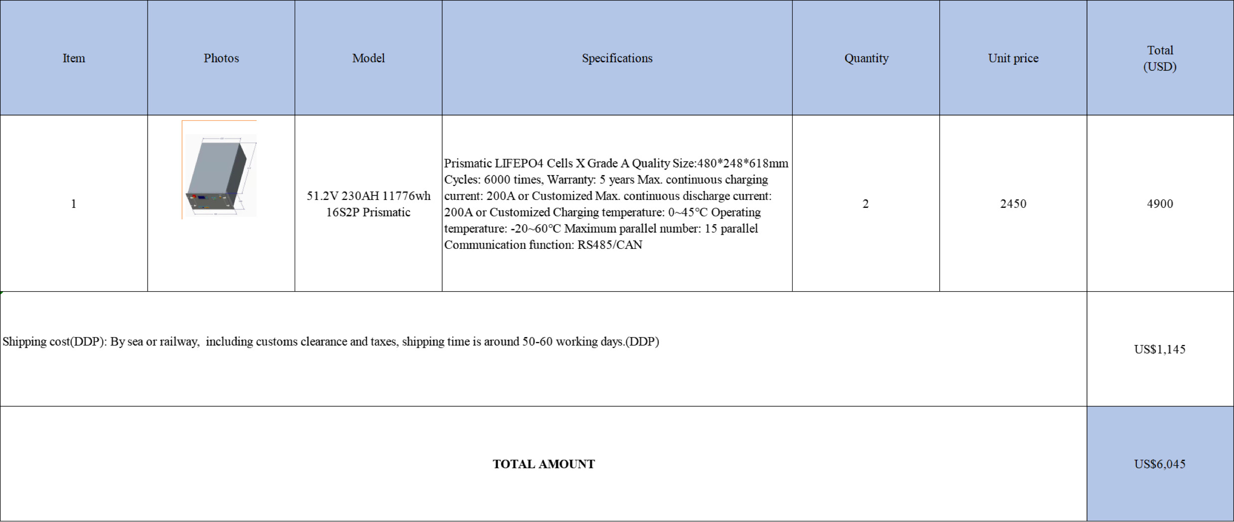

ich war heut ein bisschen bei Alibaba unterwegs und habe ein Akkupack 48V 200Ah (9,6KWh) entdeckt für 1400-1900€.
Ist in einem Gehäuse für RACK-Montage verbaut, mit BMS und Balancer sowie RS485/CAN/RS232 Schnittstellen.
Laut Clip von Basen sind da auch 16x 3,2V 200Ah Prisma Zellen verbaut und geben 5Jahre Garantie drauf.
Was haltet ihr davon? Oder hat jemand von euch schon so etwas in Benutzung?
Link: https://german.alibaba.com/p-detail/Basen-1600511921870.html?spm=a2700.shop_plgr.41413.10.6fd31300qb4tHs
Grüße Maik
800€ Versandkosten?
Ich finde das ganze Thema als Alternative für nicht DIY begeisterte Akkubaumeister auch nicht umspannend. Würde mich auch interessieren ob da wer was zu sagen kann..
Ich hatte sowas auch angefragt, bevor ich mich dann doch entschieden hatte den Akku selbst zu bauen.
Man ist dann halt schnell bei ~300 €/kWh, bzw. bei >400 €/kWh für die 5kwh Version - ich persönlich würde dann eher zu nem pylontech von einem deutschen Händler tendieren
