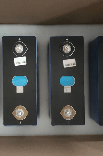

Habe Bilder von meine Zellen ohne Bolzen bekommen
und dann vom Versand mit Bolzen.
Leider beim kaum einer Zelle der Code lesbar. Da könnte man drauf bestehen, zieht die Aktion aber noch weiter in die Länge.
Naja, und auch so ist schwierig zu sagen, ob die Zellen Neu und OK sind, auch wenn der Barcode, wie bei mir, ein Produktionsdatum von Mitte März 22 ausweist, da die Zellen eine Kapazität von 296- 297 Ah haben sollen. Wenn es dumm läuft leicht gebrauchte (kein M6 Innengewinde) 302 Ah Zellen (2% unter Nennkapazität) mit Fake Barcode. Ich werde sehen.
