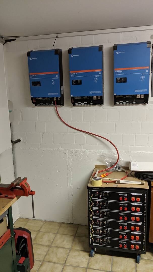

Also die DC Seite wäre die 3 Multiplus die jeweils an den Lynx Power In angeschossen sind. Dann gibt es 6x Pylontech US2000C parallel geschaltet, die dann auch wieder an den Lynx kommen. Ebenso an den kommt dort dann noch ein MPPT ran.
Ich hoffe das Foto ist etwas aufschlussreich. Das Rote Kabel das da Provisorisch hängt ist 2m lang, und braucht nur bis zur Hälfte gehen. Auf halben Weg zu Akku hängt ja später der Lynx. Direkt Links neben den Akkus könnte noch ein pack kommen. Ganz Links ist auch die Wand mit dem Zählerschrank, und dahinter im Nachbarraum der Sicherungskasten. Von Rechts kommen dann die PV Strings und die MPPT, die werden natürlich auch an den Lynx angeschlossen.

Bei mir sieht es so aus: plusseitig Pylontech->NH00 (mit zweimal 25mm² Pylontechkabel)->Sammelschiene->Multiplus (mit 50mm²), minusseitig Pylontech->Sammeschiene (mit zweimal 25mm² Pylontechkabel)->Multiplus (mit 50mm²).
Mein NH00-Sicherunghalter hat Käfigklemmen, da habe ich das original Pylontechkabel einfach durchgeschnitten, und am Sicherungshalter geklemmt. Für deine 6 2000er würde ich sogar drei Pylontechkabel nehmen. Auch wenn die angeblich 125A können, sind die doch nur 25mm² dick.
Die Victron-Empfehlung mit 75mm² kommt nicht von der Strombelastbarkeit, sondern resultiert aus der entstehenden Restwelligkeit bei Vollast. Da geht Victron allerdings von 5m Kabellänge aus.
Die DC Kabel werden auf die exakt passende Länge vor Ort konfektioniert. Aufwickeln oder große Schleifen sind Pfusch.

Nein, auf die exakt gleiche länge, es wird vom TE Parallelbetrieb realisiert.
The DC connection cables to the devices must be of equal length and cross-section.
https://www.victronenergy.com/media/pg/MultiPlus-II_230V/en/installation.html#UUID-37b9dec8-caec-f9d7-5db5-9d0f06f38114
Wenn du schon solche Fragen stellst, lass das doch lieber den Elektriker machen, der die ganze Sache eh hinterher abnehmen muß.
Drei Phasen Betrieb ist kein Parallelbetrieb.
Die unterschiedliche Last der Phasen sorgt für viel größere Strom Differenzen auf den Kabeln als die paar cm Längenunterschied verursachen.
