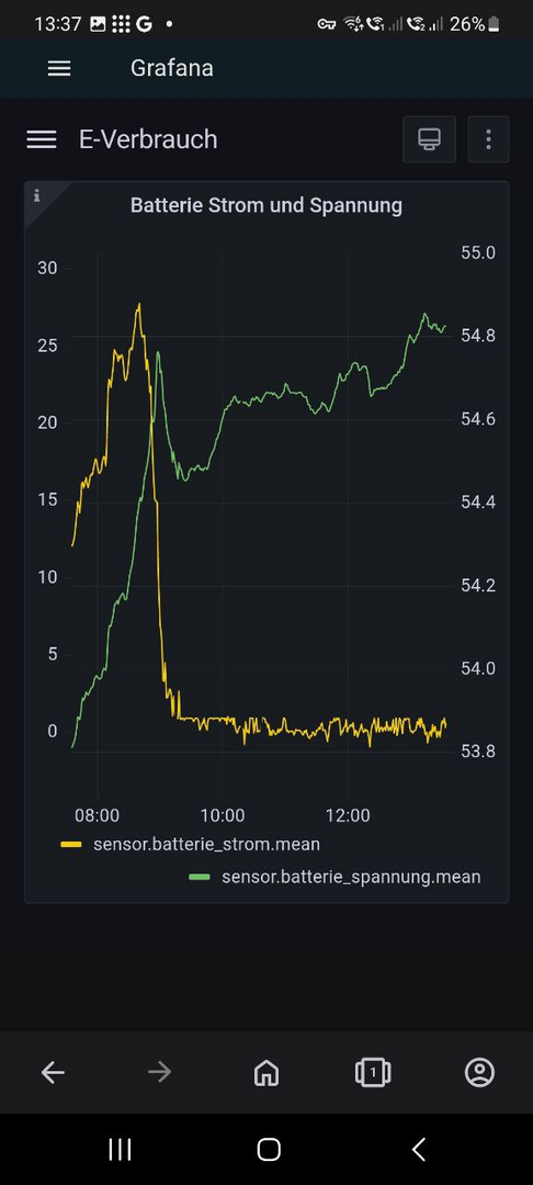

Nun fällt mir jedoch auf, dass Obwohl der Strom bei 0 liegt, die Zellspannung dennoch langsam weiter steigt:

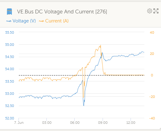

Hier ein Verlauf aus dem VRM

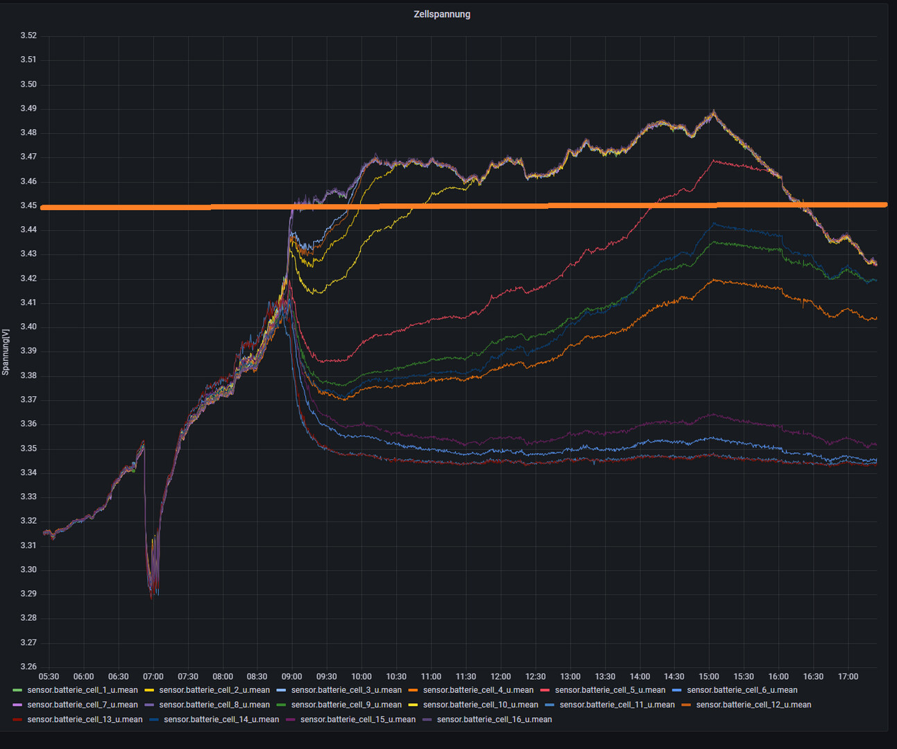

Hier der Verlauf der einzelnen Zellspannungen aus Home Assistant
Und die Ströme in Home Assistant
Die daten aus Home Assistant stammen vom Cerbo-Mqtt-Broker . Scheinbar gibt es einen unterschied, im VRM ist der Batteriestrom 0. Laut Mqtt sind die Ströme nicht 0.
Das würde auch erklären warum die Zellspannung langsam weitersteigt.
Aber Warum sind die Ströme je nach Datenquelle unterschiedlich, und wie kann ich gewährleisten, dass der Batteriewechselrichter auf den richtigen Strom regelt?

Deinen aktuellen Akkuzustand sehe ich so:
Dein Ladezustand voll, war nicht mehr 90 %, sondern 70 % . (wegen der Ladezeit mal Strom)
Deine balancingzustand ist.... grauenhaft.
Bisher hat deine Balancierung den Erfolg gehabt, drei Zellen wieder einzunorden, an den anderen arbeitest du noch.
Bis heute abend wird die rote zelle oben sein, die drei nächsten (grün blau orange) spätestens morgen früh.
Die letzten drei, mit der Blauen in der Mitte, lassen noch keine Vorhersage zu.
Die Balancingfehler sind also ganz grob 18 Ah, ( von 9.00 Uhr bis 3.00 Uhr geraten, ich habe 1 A Ladestrom angenommen) was man bisher sieht, plus weiteres von den letzten drei.

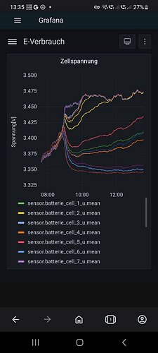

Das zweite Bild zeigt, dass auch die Zellspannungen steigen
Sorry, aber ich habe bisher noch nicht verstanden, wo du siehst, dass die zell Spannung, also einzelner Zellen, über die 3,45 steigt.
Das zweite Bild zeigt den Verlauf der einzelnen Zellspannung aufgetragen über die Zeit.

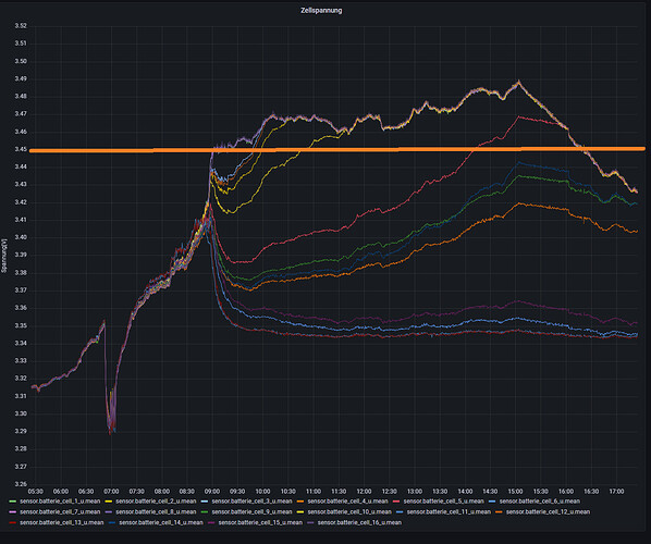

Hier nochmal in anderer Darstellung:
Ab 15:00 hatte ich den Akku vom Multiplus getrennt und später dann die Ladeeinstellungen im Cerbo geändert
