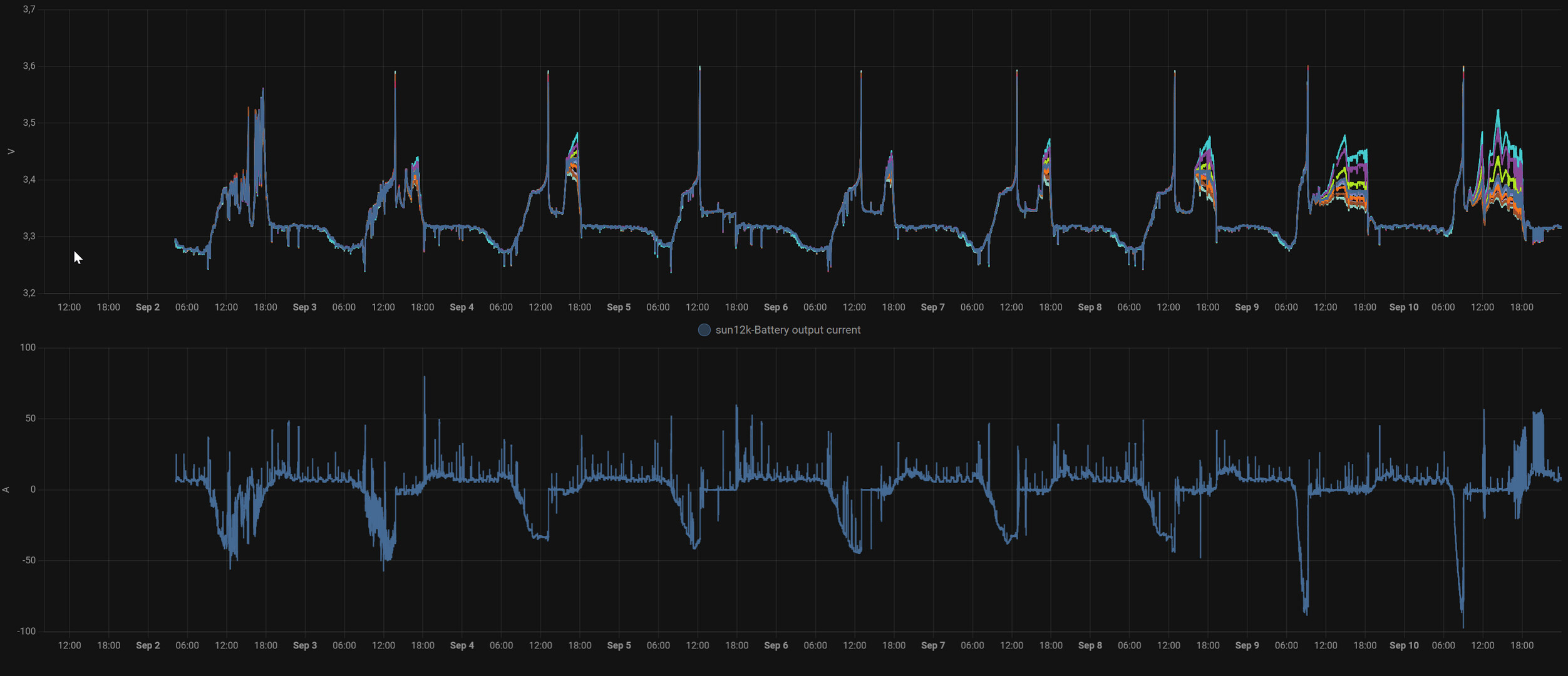

Komisch, meine Zellen sind schön beisammen und laufen aber nachdem die Ladung fertig ist recht weit auseinander... Was in der letzten zeit sich geändert hat, ist ein Zubau von PV, damit wird der Pack wesentlich schneller geladen, wobei ich schon den Ladestrom begrenzt hatte. Scheinbar reicht jetzt aber die Zeit nicht mehr aus um die Zellen durch den Balancer auszugleichen. Sehe ich das richtig? Scheint sich aber so langsam hoch zu schaukeln. Heute braucht der Balacher schon 2 Stunden um das ganze halbwegs einzufangen.

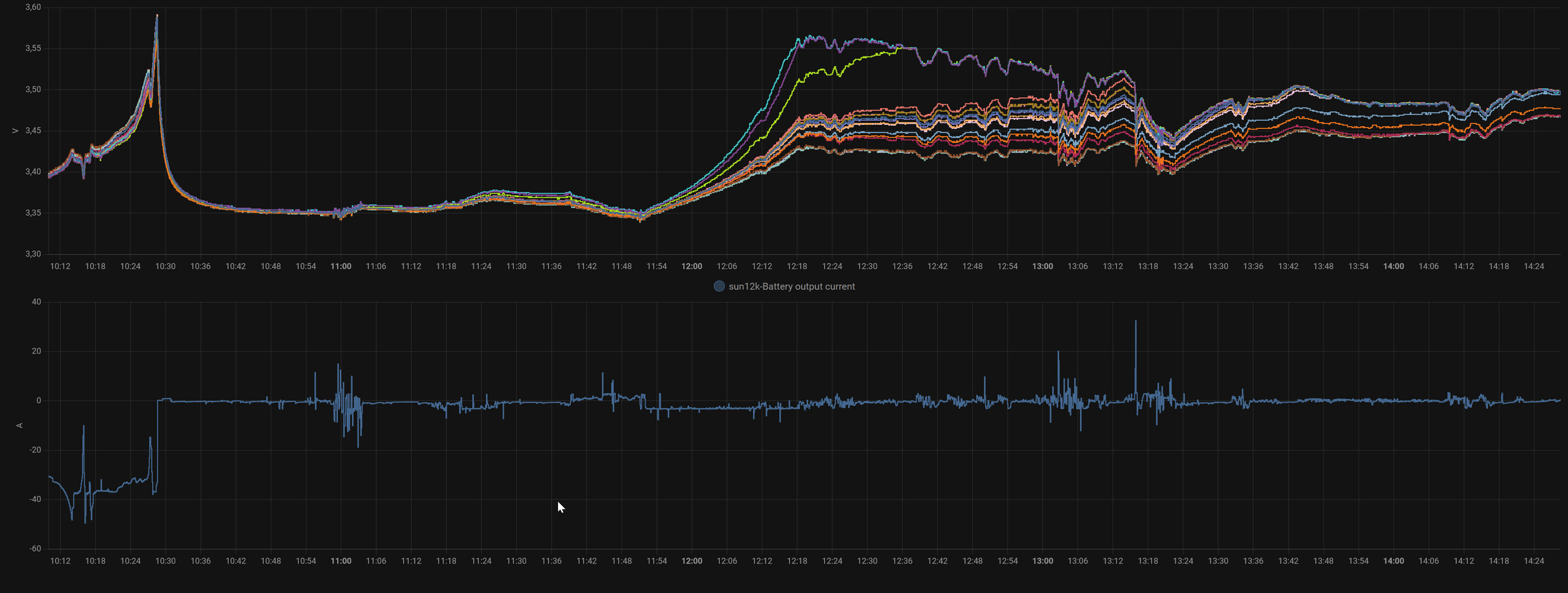

Zeig mal die Ansicht für einen Tag.
mal von heute... der Balancer (JK-Balancher 2A) arbeitet ja, scheinbar haben die Zellen aber ein Problem schnell gleichmäßig Ladung aufzunehmen, muss mal den Ladestrom weiter reduzieren. Aber weniger als 40A macht ja auch wenig Sinn... schade, habe leider keine älteren Daten, vor 3 Monaten war aber alles schön zusammen. Jetzt nachdem der Balancer 3 Stunden gewerkelt hat, sind sie auch wieder dicht beisammen... komisch.
Du hast um 10 Uhr schon ein Hoch mir knapp 3,6V und dann ein steiler Abfall.
Ich gehe mal davon aus, dass dein BMS über Mosfet die Ladung unterbricht.
Gibt es keine Kommunikation zwischen BMS und WR? Im Normalfall sollte das BMS dem WR den Ladestrom reduzieren, damit die Zellen erst garnicht oben raus laufen.
Danach sollte die Absorption mindestens bei 3,45V gehalten werden damit der Balancer arbeiten kann.

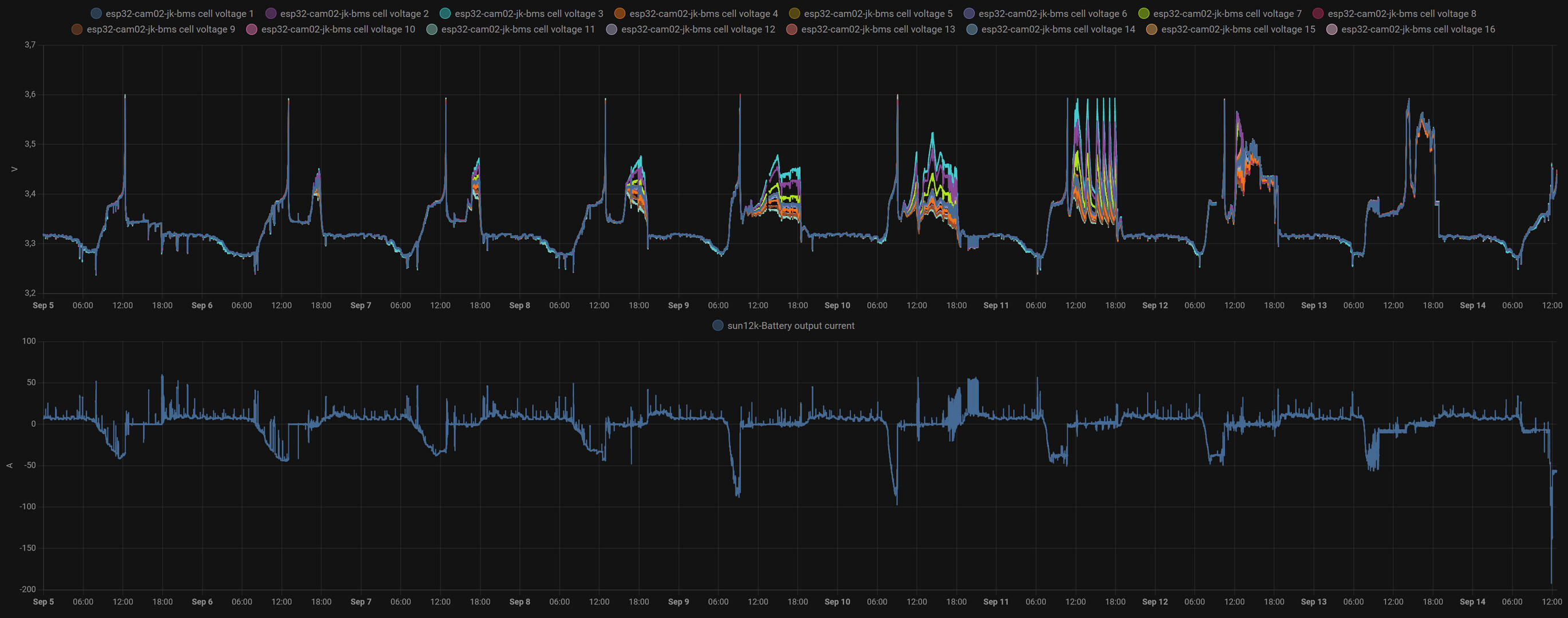

@stromsparer99 doch das BMS geht runter mit dem Strom auf 10A, aber geht dann kurz darauf wieder auf die volle Ladeleistung hoch um dann bei 100%SOC abzuregeln. Beim Seplos leider so erst mal nicht zu ändern, aber wenn mein 2x16S Regal fertig ist, werde ich schauen ob ich dann den BSC dazwischen schalte um mehr regeln zu können.
Gestern schaut es wieder ganz anders aus, da war nicht volle Leistung der Module da... vorher mit meinen 3,2kWp schaute es auch besser aus, jetzt mit 14,5kWp ändert sich das Verhalten doch etwas.
Das sieht doch schomal deutlich besser aus. Aber wenn das so nur funktioniert wenn wenig Sonne scheint, dann solltest du schauen wie du dein BMS dazu übereden kannst das ordentlich zu steuern.
Kann eigentlich nichts sein, da gem. Einstellungen die Reduzierung erst wieder ausgesetzt wird, wenn eine gewisse "Packspannung" unterschritten wird.. was ist denn bei Dir dort eingestellt?

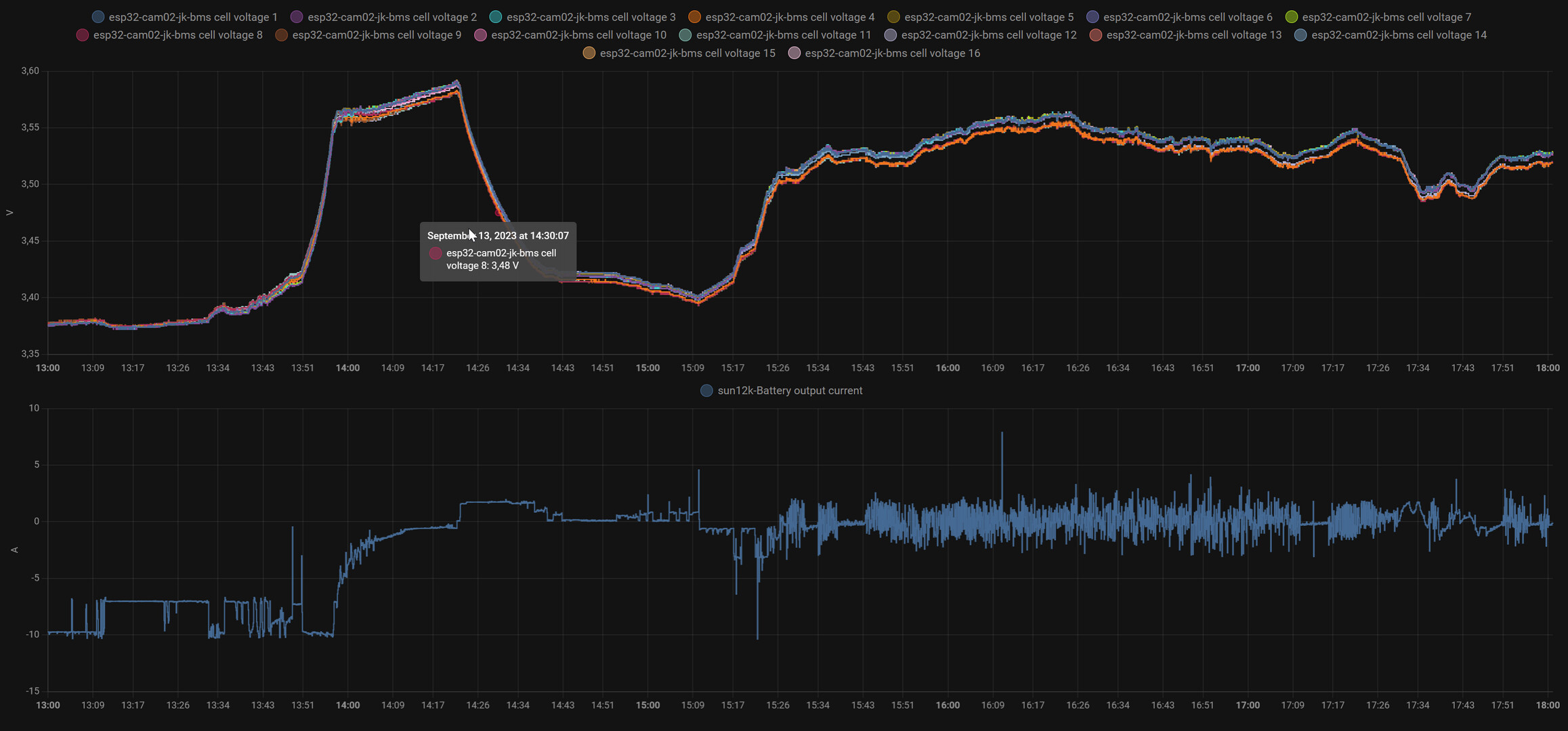

Voll krasse Entwicklung ab zuschalten der neuen PV (11kWp) Wobei die Ladeströme ja unter 80A begrentzt waren. Heute mal testweise auf 140A Ladestrom gegangen um mal zu sehen was die Anlage so bringt bei dem Sonnigen Wetter. Die 12kW vom WR (PV:14,2kWp) wurden schon fast erreicht, ob da jetzt der WR ausbremst oder nicht genug PV Leistung kommt kann man schlecht sagen, wobei mein BKW noch 622W liefert, hat aber auch 2x385W Module dran.
Eigentlich sollte das BMS erst wieder ab 96% freigeben... muss ich echt mal schauen, scheint sich da nicht dran zu halten und läd ja irgend wie minimal weiter. Gut für den Balancer, denn sonst würde die Spannung unter die 3,4V fallen und der Balacer geht aus.
Wenn ich es richtig im Kopf habe, ist es unabhängig vom SOC.. sondern abhängig von der Zellspannung/Packspannung. Poste doch mal deine Einstellungen.
