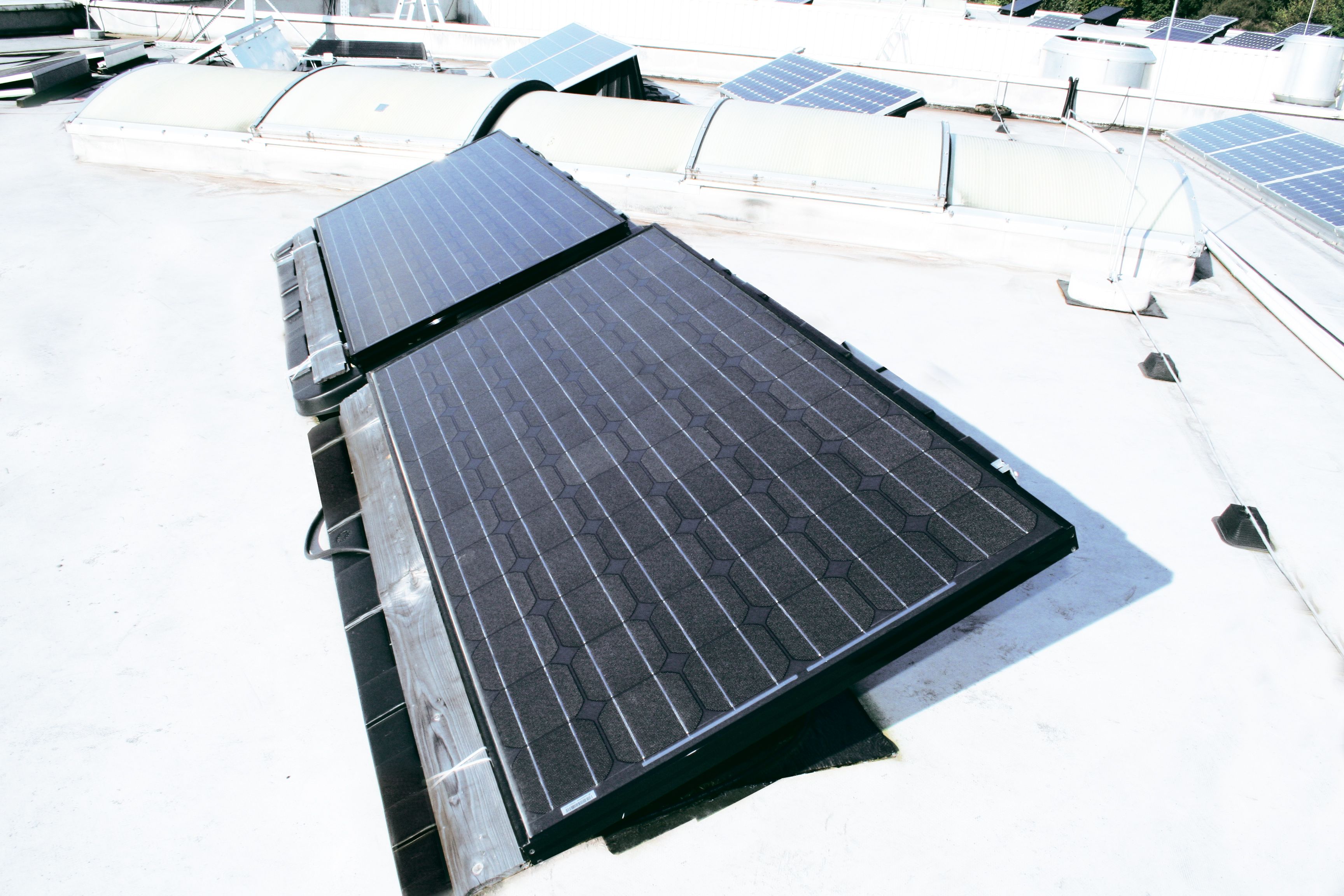

Mir ist aufgefallen das hier und auch im Nachbarforum sehr viele FullBlack Module kaufen.
Diese liefern alleine dadurch das sie sich mehr aufheizen schonmal 2.3% weniger hinzu kommt noch die fehlende reflektion weil das Backsheet schwarz ist.
Da wird beim Wechselrichter ein riesen Zirkus veranstaltet um 0.5% Wirkungsgrad endlos über Neigung und Ausrichtung diskutiert und dann aus ästhetischen gründen 3-5% Leistung verschenkt.
Kann mich mal jemand aufklären warum das so ist?

Hast du dafür Quellen? Klar heizt sich ein schwarzer Rahmen mehr auf, aber gegenüber der Modulfläche erscheint mir das Peanuts.
Technisch hat ein schwarzer Rahmen denke ich keinerlei Vorteile, eher Nachteile. Es geht dabei wohl einzig um Designaspekte und den Kundenwunsch. Man glaubt gar nicht, was das für viele für eine Rolle spielt, dass das Dach hübsch aussieht.

FullBlack ist was anderes wie black frame. Der einfluss vom rahmen ist wie du richtig sagst gleich null.Kostet aber auch 1-2 euro mehr
FullBlack haben eine schwarze statt weisse folie auf der rückseite und sind auch von oben betrachtet dunkler. Keine ahnung wie die das anstellen.

In dem Bericht steht genau das was ich oben geschrieben habe 2.3 % weniger Ertrag. Rechnet man dann noch das ein FullBlack 405watt Modul geringfügig teurer ist als ein 415watt normal vom gleichen Hersteller bist du bei 5%.
Mir ist auch aufgefallen das es zb von Ja-Solar keine 415watt Module in FullBlack gibt. Nur bis 405.
Beispiel Rechnung:
1palette 36stk jam54s30 black frame 415watt=4082,76€ =14940watt
1palette 36stk jam54s30 FullBlack 405watt=4166,28€=14580watt
360watt weniger Peak und 80 Euro teurer und dann noch 2.3% weniger Ertrag wegen dem aufheizen. Klar ist nicht die Welt
