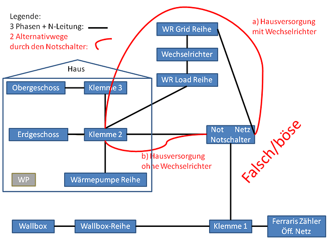

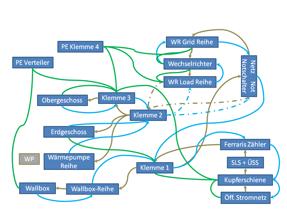

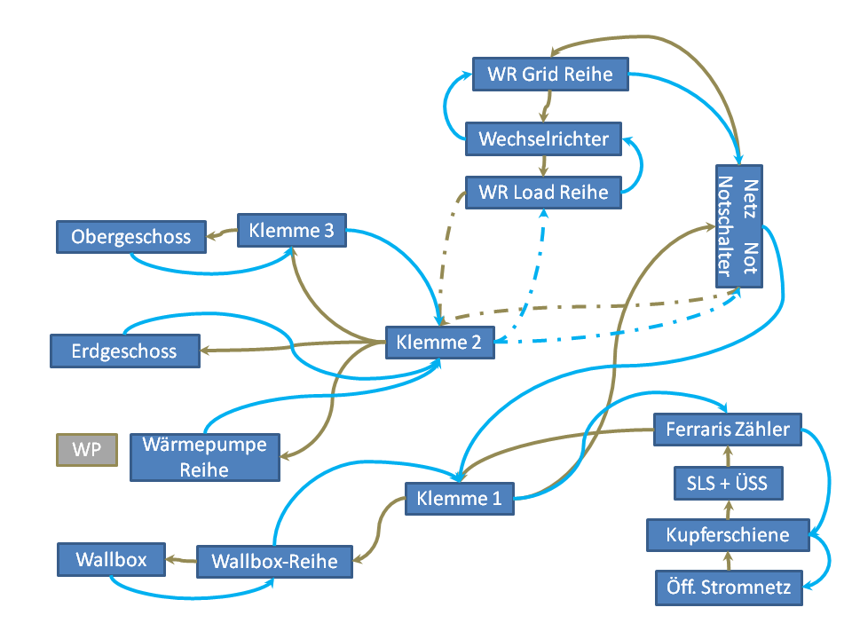

Ich habe alle Komponenten im Kasten und die gesamte Verkabelung analysiert, siehe Bild (L (braune Energieflusspfeile aus dem öff. Netz), N (blaue Pfeile Energierückflusspfeile ins öff. Netz) und PE). Ich kann keinen Fehler erkennen, bin aber kein Profi.

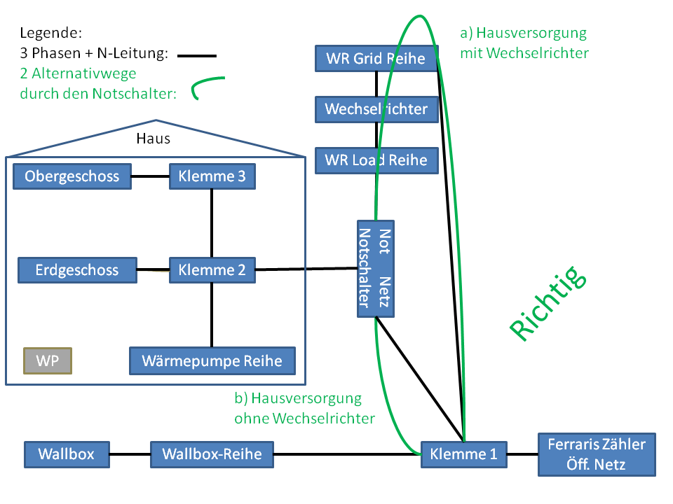

Habe inzwischen wichtige Fehler gefunden:
Die Lösung vom Solateur ist gefährlich, denn:
Wenn der Schalter auf "WR aus" geht, dann, weil der WR "in Wartung" ist, d.h. die GRID-Seite wird vom öff. Netz getrennt, aber die LOAD-Seite ist dann mit öff. Netz verbunden. Wenn der WR tatsächlich! GANZ aus ist, ggfs. auch kein Problem.
ABER der WR kann sich selbst über PV oder Batterie versorgen und eingeschaltet werden, denkt dann ggfs.: och kein öff. Netz und macht dann Versorgung über Load (auch ins öff. Netz). Denkt dann, dass er den Takt vorgibt, ist aber mit öff. Netz über Load verbunden und kollidiert und es knallt wahrscheinlich.
Falls genau dann "zufällig" das öff. Netz auch ausgefallen sein sollte, dann würde es zwar nicht kollidieren, aber ins öff. Netz einspeisen. Wird wahrscheinlich auch nicht weit kommen/überlastet, nehme ich an, aber ist auf jeden Fall auch BÖSE.
Zum habe Glück ich das rechtzeitig rausgefunden und es ist nicht eingetreten.

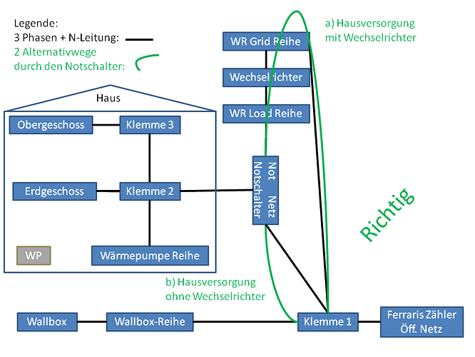

Ich weiß, was der Solarteur schonmal zu korrigieren hat:
Trotzdem erklärt das noch nicht direkt das Problem, wenn der Schalter auf "WR an" ist. Habe in der Doku vom WR nachgesehen: dort (Seite 20/21) ist auch tatsächlich kein RCD zwischen Netz und WR vorgesehen. Der ist also ggfs. sowohl dort/GRID-Seite als auch zusätzlich beim Load überflüssig und evtl. auch die Ursache?
