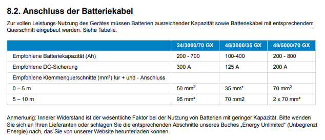

Victron möchte ja gerne 35mm² mit 125A zwischen MP und Batterie:
Aber warum? Wenn man nur AC-In anschließt macht er doch 2400W, was bei 48V DC unter 60A wären. Da würden doch theoretisch 10mm² mit 60A Sicherung ausreichen, also mit 25mm² (wie beim Pylontech Kabel) wäre man doch dicke auf der sicheren Seite? Mich stört etwas, dass erst 25mm² von der Batterie an die Busbar gehen, es dann aber mit 125A weiter geht, was ja schon grenzwertig für das 25mm² Pylontech Kabel wäre.
Gehe ich richtig der Annahme, dass man die 125A nur für den Fall braucht, dass man AC-Out anschließt, 5000W zieht und dann das Netz an AC-In ausfällt?

@mobilsolar warum völlig unterdimensioniert? Einadrig, frei in Luft verlegt in Räumen bis zu 30°C sind 25mm² für 129A und werden mit 100A abgesichert. In welcher Konstellation zieht der 3000er Multiplus mehr als 46V*100A aus dem Akku? Also kann er überhaupt mehr als 2400W aus dem Akku ziehen?
Was ich beim Pylontech mit den 25mm² verstehe, wenn man da 3-Phasig 3000er oder gar 5000er dran hat.
Der Smartsolar 150/45 kann ja auch maximal 16mm² mit seinen ~2200W. Warum braucht der MP mit 200W mehr dann 50mm²?
Ich möchte hier nicht stänkern oder so, ich will es nur verstehen! Es wird immer gesagt "Nimm diese Tabelle, schaue nach wie viel Strom du da drüber schickst und bemesse dementsprechend die Kabel & Sicherungen" und dann lese ich 35mm² und "völlig unterdimensioniert" und bin maximal verwirrt.

@head also deine Fragen möchte ich nicht einzeln hier beantworten (das ist alles schon mal geschrieben), sondern dir empfehlen das Handbuch vom MP2 zu lesen und den Kabelguide von Victron.

einfach mal rechnen. fast leere Batterie 40V. Spitzenstrom (gepulster Gleichstrom) bei 5500W Spitzenlast ist 275A. 35 ist grade noch zulässig für einadrige frei in Luft verlegte Leitung, die Belastung entspricht 137A DC.
275A schmelzen mir dann halt die Pylontech Kabel weg.
Ok, keiner wird hier schreiben "16mm reichen für 2400W", das ist mir klar. Ich frage anders:
35mm vom MP zur Busbar. 25mm von Busbar zum Pylontech. AC gibt es nur am AC-IN mit 2400W limitiert in den Settings. Kann ich jetzt eine 80A (oder sogar 60A?) Sicherung zwischen MP und Pylontech schrauben, ohne dass die mir beim Einschalten (oder wann auch immer angeblich 5500W auftreten, ich verstehe es immer noch nicht!) wegschmilzt, oder dauerhaft heiß ist? Ich aber so das 25mm Pylontech Kabel absichere und mir auch nicht die Batterie weg brate, wenn irgendwoher auf einmal 275A gefordert werden würden, was die Batterie ja gar nicht kann.
Du hast gepulsten gleichstrom. Gemittelt entspricht die theoretische Maximalbelastung der Leitung bei fast leerer Batterie 137A. Victron muss also diese theoretische Last bei der Leitungsempfehlung nehmen. Üblicherweise verteilst die Leistung am busbar bzw. an deinen Sicherungen auf mehrere Batterien. Die empfohlene Absicherung 125A wird dann schon gut warm, hält aber noch.
