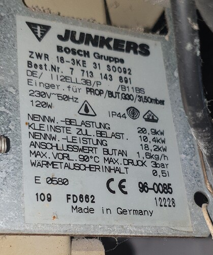

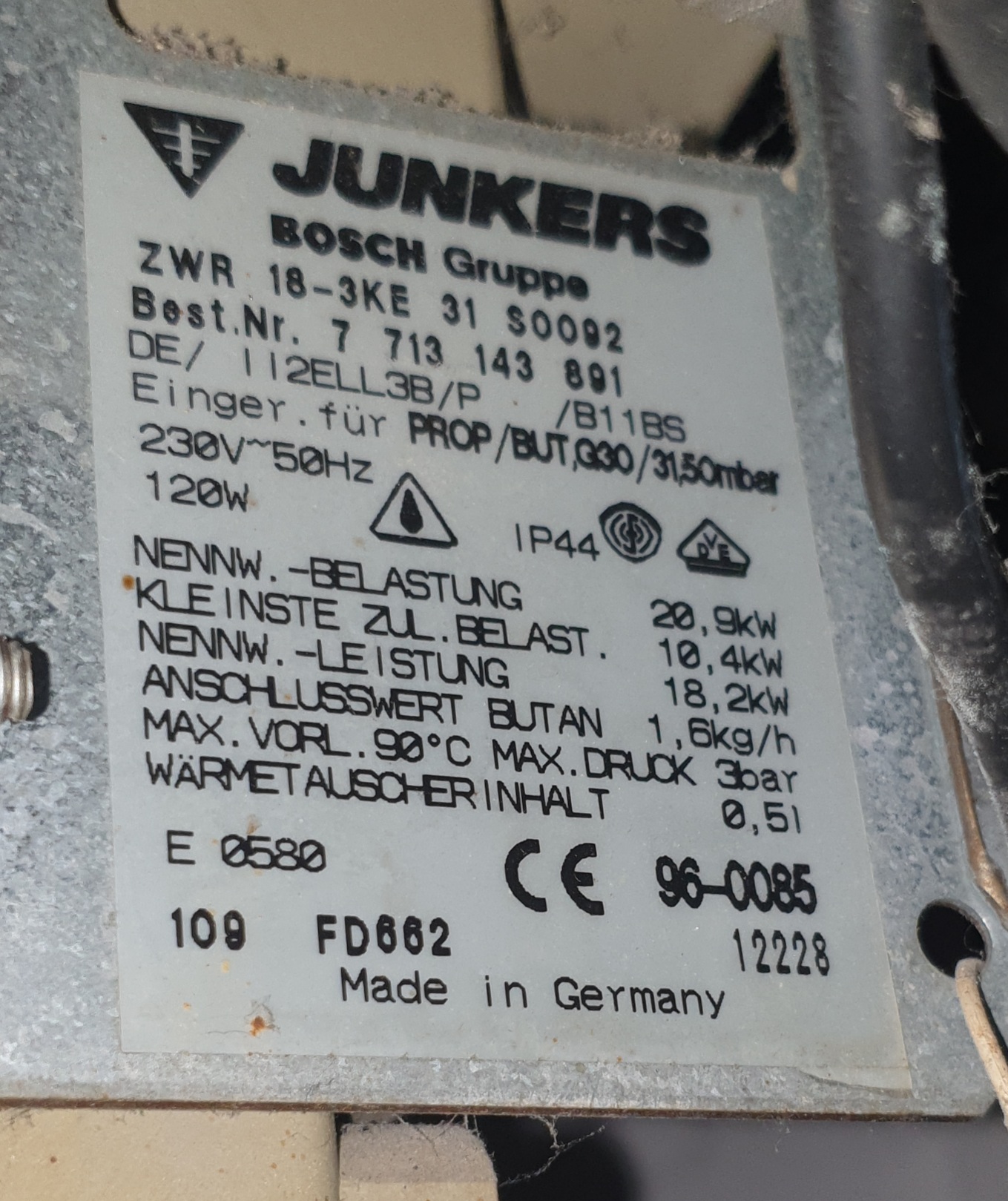

Kennt sich jemand mit alten Gasthermen von Junkers/Bosch aus?
Was wird dort dran vom Heizungsbauer jährlich gewartet und überprüft?

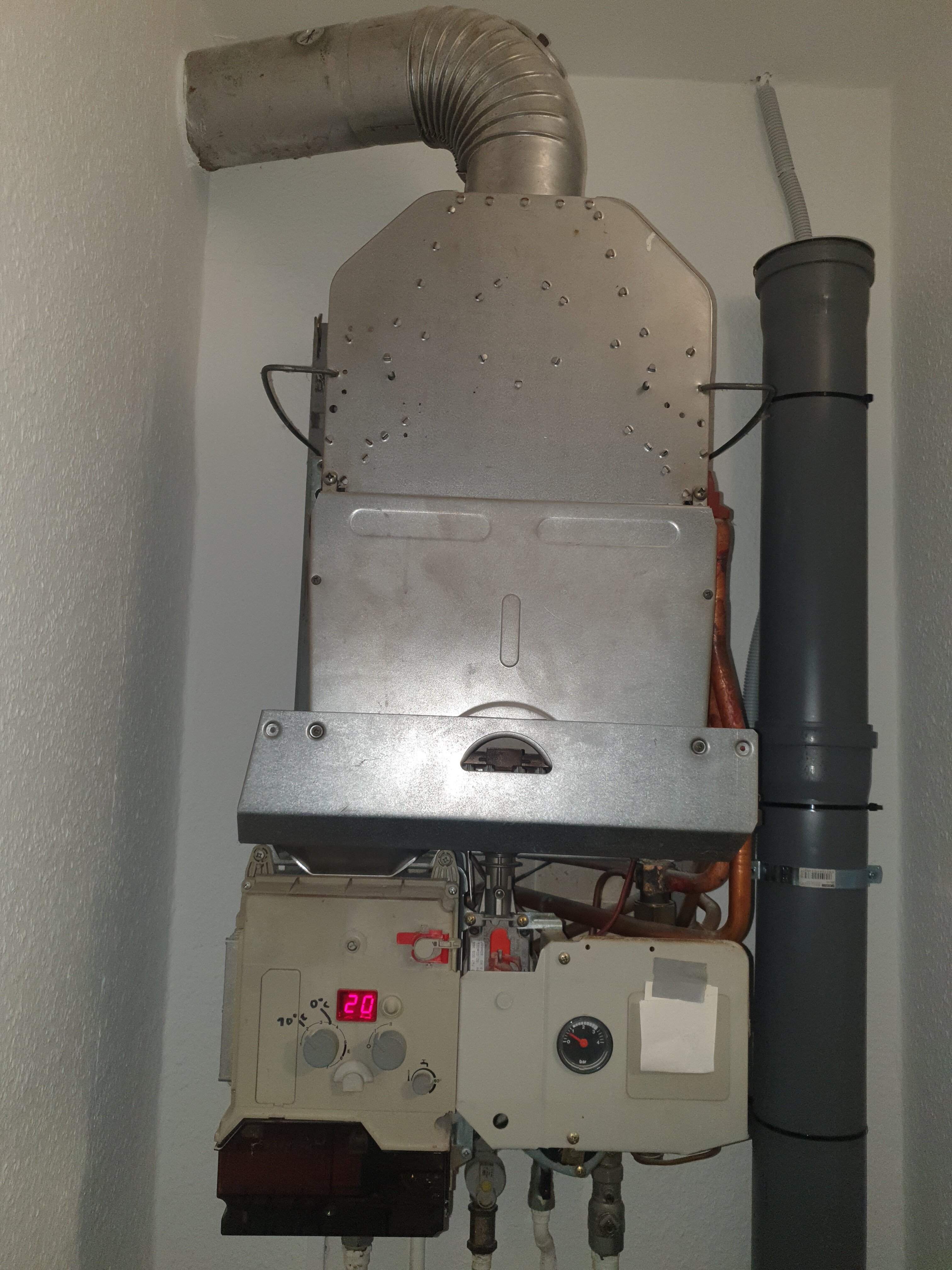

Meine Gastherme dient ab diesen Winter hoffentlich nur noch als Warmwasserbereiter. Das auch noch als Durchlauferhitzer ohne Pufferspeicher, da sind die Betriebszeiten extrem gering.
Was ich jetzt mal gemacht habe ist alles zu reinigen. Die Zündung funktioniert sowohl im kalten wie auch im warmen Zustand gut, die Verbrennungsflamme sieht sauber aus und der jährlich kommende Schornsteinfeger hat auch noch nichts bemängelt.
Vorher wurde sie auch zum heizen genutzt und seit 4 Jahren nicht mehr gewartet.
Also kann ich die beruhigt so lassen und nur aktiv werden, wenn es Probleme gibt?
