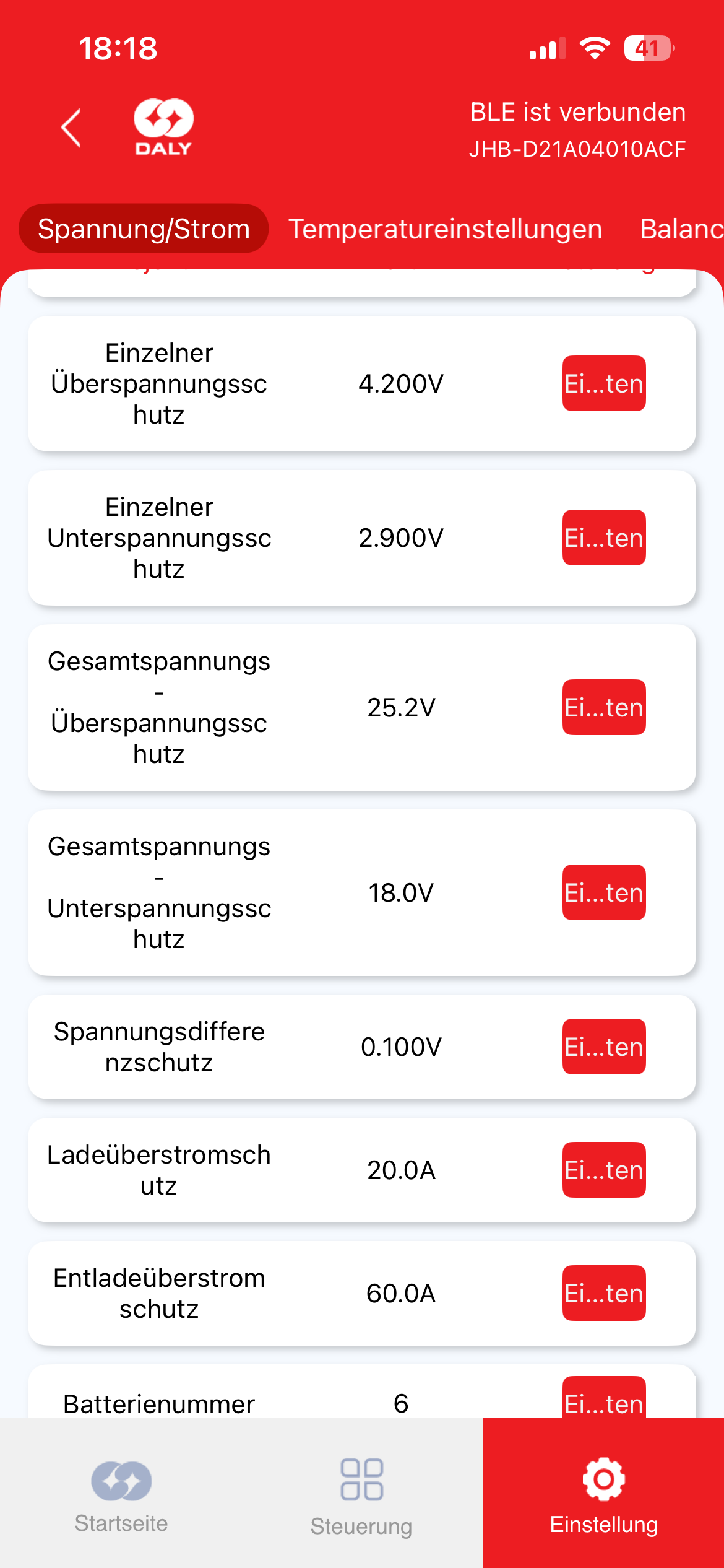

Hallo, ich habe ein blaues DALY-Smart-BMS 4S-8S 40A und ein Lithium 6S2P mit Samsung 35e 18650 Zellen.
Ich bin mir eigentlich sicher das ich alles richtig eingestellt habe .
Ist Zustand: 24,5V - 6,4Ah, Alle Zellen liegen bei 4,088V (div. 0,006V). Also perfekt.
Laden kann ich auch und das BMS wird auch nicht gesperrt.
jetzt bekomme ich immer diese 2 Meldungen:
Alarmstufe für Überspannung einzelner Zellen: 1Level
Gesamtspannung zu hoch: 1Level
Ich habe alles nachgemessen und ich finde die Lösung nicht.

Wenn du mit der App nicht an die Level1 Einstellungen ran kommst dann entweder ignorieren oder den UART Adapter besorgen und die PC Software bei Daly laden.
Im Video bei 2:20 seiht man die zwei Level.

Ok, habe mir das Kabel bestellt.
aber wieso kriege ich diese Warnung, habe doch 4,2V eingestellt. Verstehe die Logik nicht.
Welche werte muss man denn ändern, damit das passt?

Die Level1 Werte sind Warnungen, die Level2 Werte schalten dann hart ab. Lies das BMS aus mit dem Reiter Read Param, dann wird es klarer.
