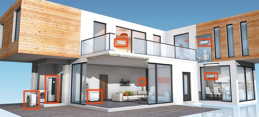

es gibt Split Klimaanlage mit Brauchwassererwärmung.
Auch Daikin hat solche Geräte in verschiedensten Grössen
https://www.breeze24.com/waermepumpen/multi-waermepumpen/daikin-4mwxm52a-multi-set-3-x-wifi-perfera-wandgeraete-ftxm20r-warmwassertank-90l-ekhwet90bv3

Daikin hat nur 120l, da kommen wir mit 7 Personen nicht weit. Außerdem steht da ein fettes C für die Warmwasserbereitung. Bei Hitachi dagegen ein A?
Und die haben immerhin 270l im Tank:
Link entfernt
Die Frage ist ja, wie effizient sind die Teile bei der Warmwassererzeugung wirklich? Man könnte sich auch ein weiteres AG nur für WW hinstellen, statt der BWWP. Mir gefällt der Gedanke, dass beim Kühlbetrieb die Wärme nicht nach draußen geblasen werden muss, sondern im Wasser landet. Aber wann und wie lange das genau der Fall ist, darüber habe ich noch keine Informationen gefunden.
Auf der anderen Seite würde ich mir mit der Split-Klima die Wärme von draußen ins Haus holen und sozusagen als zweite Stufe mit der BWWP diese ins Wasser befördern. Wie Effizient ist das? Oder soll die BWWP die Luft von draußen beziehen? Im Winter? Im Sommer dürfte das keinen Sinn machen.
